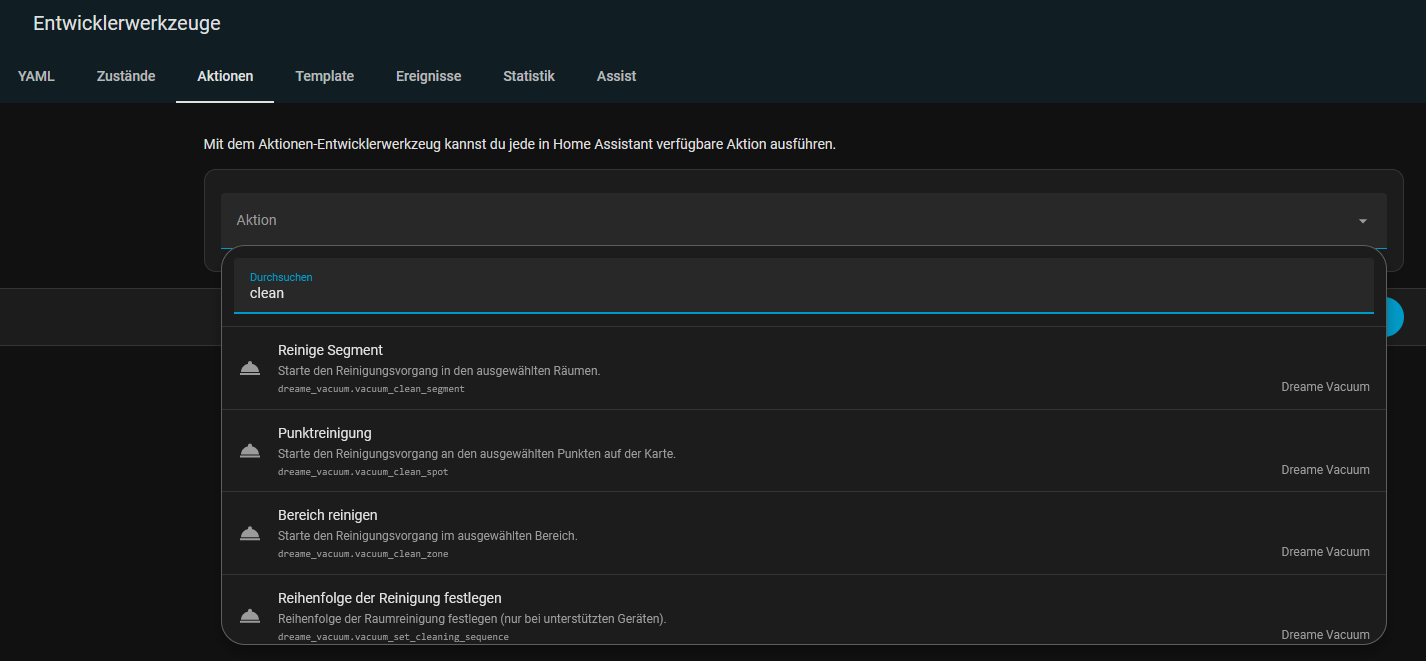

    Um die Kombinationen der Befehle bei EIN und den HTTP body bei EIN herauszufinden, muss man in HA in die Entwicklerwerkzeuge wechseln. Dort kann man unter Aktionen eine Entität suchen und verschiedene Parameter herauslesen, die helfen die Befehle zu erstellen. Aber vieles ist trotzdem Try&Error. Daher hier eine Liste mit Befehlskombinationen, die ich bereits getestet habe.

          Hallo Andreas
          Ich bin mit meine Dreame 10s Ultra heat ziemlich weit gekommen. Nur finde ich nicht die Entitäten für die Einzelraumreinigung. Wie genau hast du die rausgefunden?
          • andy114425
            • 15.02.2017
            • 24
            Hallo Tom,
            wie bereits erwähnt, musste ich auch die Entitäten für meinen Robot suchen und ausprobieren. Gehe einfach mal in den Entwicklerwerkezeuge auf Aktionen und gib dort in das Feld "Aktion" z.B. segment, room, clean oder ähnliches ein. Es werden dann die vorhandenen Entitäten angezeigt.
            Ich hoffe das hilft.
            Gruß Andreas
            • Tom001
              • 20.05.2016
              • 319
              Das wars, super danke
