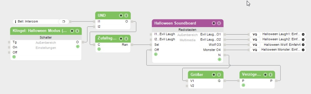

        P.S.: Das ganze eignet sich auch hervorragend für einen Halloween-Spaß:
        Hierfür einfach ein paar gruselige mp3 Herunterladen (z.B. hier), auf den Loxberry packen, und über den obigen Befehl randomisiert per AnyPlugin beim Klingeln auslösen... Oder das ganze über eine Bewegungsdetektion der Kameras (Integration hier), ggf. in der Lautstärke etwas angepasst, triggern...
