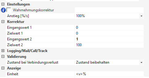

    Hallo liebe Community,
    Ich habe eine Deckenleuchte, welche an einen SMART Aktor angeschlossen damit ich sie dimmen kann.
    Nun soll die Lampe durch eine neue ersetzt werden, welche nicht dimmbar ist.
    Ist es möglich, die Dimm-Funktion in der Config zu deaktivieren?
    Sprich, ich möchte die Lampe nur mehr ein- und ausschalten können, also 0% oder 100%.
    Danke,
    Ulrich

    In der Config bei „Anstieg“ -> Sprung einstellen, dann geht der Dimmer auf 100%

      Danke,
      Also einfach so konfigurieren:

        Es gibt noch wo einen Anstieg zum Einstellen, bei den Einstellungen vom RGBW Dimmer selbst.
        Normal ist hier ein % Wert auszuwählen, wenn man das nicht will, dann gehört hier Sprung ausgewählt.
        Den markieren und dann bei den Einstellungen schauen.
          • 7527
          Sprung kann man nur in "Standard Einzelkanäle" einstellen.
          Bei Smart wird der Sprung berechnet.
          Du must also auf "Standard Einzelkanäle" und so einstellen...
Ansichten: 105
Größe: 11,5 KB
          Wenn jetzt ein Wert 0/1 (digital) kommt, geht er direkt auf 100% oder zurück auf 0%
