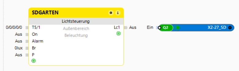

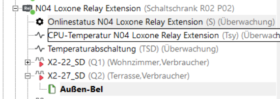

    nach Update auf Loxone Config 16 stellt sich bei mir immer der Q2 Ausgang der Relay Extension auf "ein"
    Ich habe davor den Lichtschalter auf "Remance input - check" und dennoch geht es nicht.
    Nach Neustart steht der Lichtschalter auf "Aus" aber Q2 auf "Ein". Behebe ich das manuell, speichere und starte neu, kommt das gleiche Problem wieder.
    Ich bin mit meinem Latein am Ende, selbst wenn ich die Verbindung lösche stellt er sich nach Neustart auf "ein"

    du hast den Ausgang negiert. Das ist der weiße Punkt, klick da mal drauf das der weg geht und spiels dann noch mal in den Miniserver.
    Gruß Marco

      Oh Mann, da wäre ich ja nie drauf gekommen. Vielen Dank und funktionierte natürlich auf Anhieb
