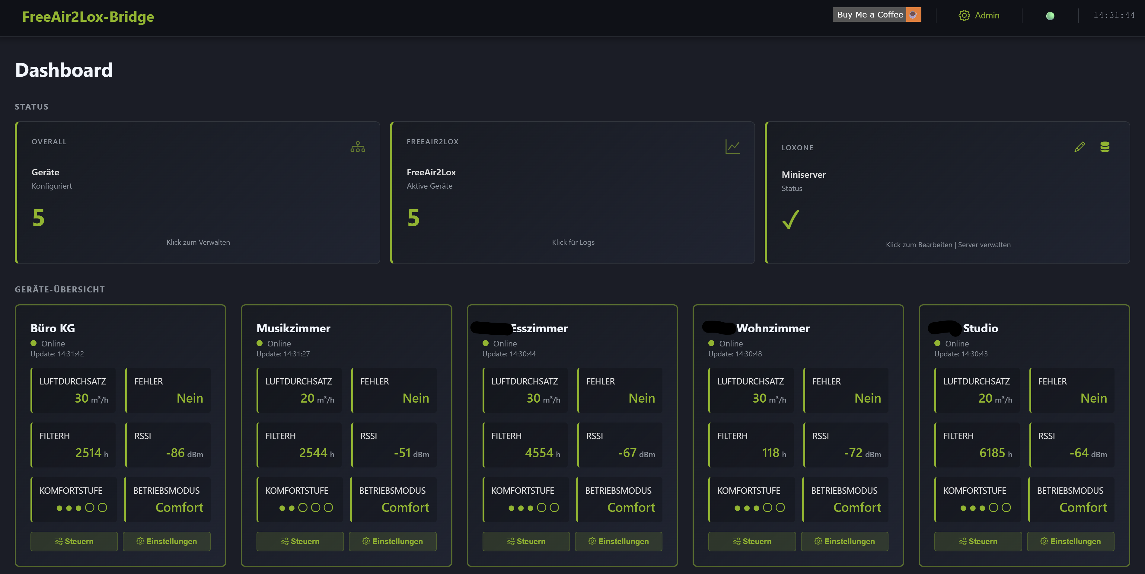

    Klicke auf die Grafik für eine vergrößerte Ansicht  Name: 68747470733a2f2f63646e2e6769746875627261772e636f6d2f6f67676c6f62692f46726565416972324c6f782f6d61696e2f53637265656e73686f74732f46726565616972324c6f7825323057656255492e706e67.png Ansichten: 0 Größe: 1,64 MB ID: 480277
    lange war ich hier nur fleißiger Leser ... danke für diese tolle Forum.
    Ich habe für unser Smarthome mit mehreren Parteien und Miniservern eine Software geschrieben um "komfortabel" ohne Umwege über Cloud/iobroker/Homeassitant o.ä. meine Lüftung steuern zu können und wollte euch teilhaben lassen.
    Ich habe es "FreeAir2Lox" getauft und läuft bei mir als Docker-Container für "maximale Felxibilität".
    Es kommuniziert mit den Freeair Geräte im lokalen Netz - nicht über die BluMartin-Cloud was das ganze super stabil macht und für mich einen extremen Mehrwert der Lüftung bietet. Somit kann ich per T5-Tastendruck z.b den Turbomodus aktivieren oder die Intensität Nachts herabsetzen - nun sind dank Loxone Programmierung fast alle Möglichkeiten vorhanden. Das Programm erstellt automatisch Vorlagen für die Lox Config zum importieren ... viel Spass.
