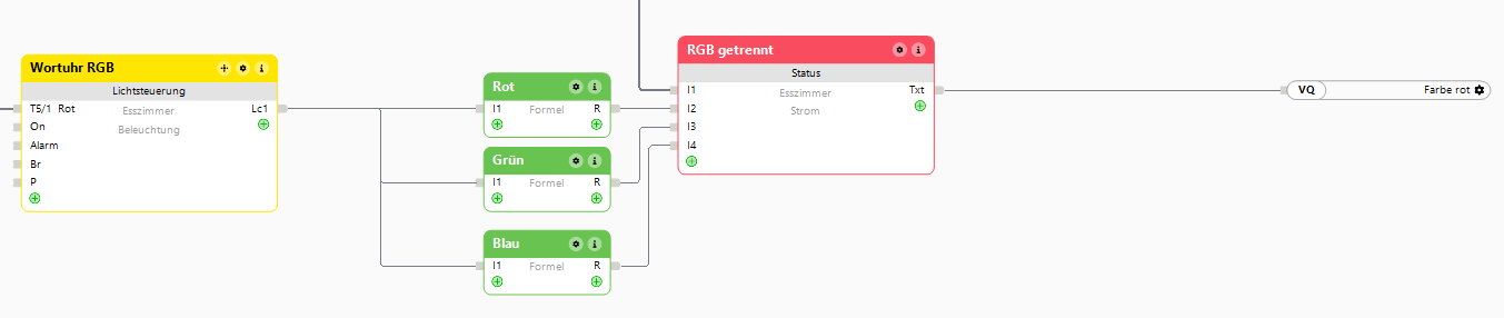

    Habe eine WordClock Jupiter von build-yours.de, die über eine Webseite gesteuert werden kann.
    Hier beschreibe ich, wie sie über Loxone gesteuert werden kann.
    Virtuellen Ausgang erstellen
    Adresse: IP-der-Wortuhr eintragen mit http://xxx.xxx.xxx.xxx
    Virtuellen Ausgangsbefehl erstellen
    Befehl bei EIN: <v>
    HTTP Methode bei EIN: GET
    Der virtuelle Ausgangsbefehl hängt an einem Statusbaustein der im Statustextfeld
    /setRGB?r=<v2>&g=<v3>&b=<v4> stehen hat.
    Über <v2> bis <v4> übergebe ich die RGB Werte.
    Derzeit übergebe ich die Farbe fix gespeichert über den Statusbaustein.
    zB: /setRGB?r=255&g=65&b=14
    Eine weitere Schaltung mit der Lichtsteuerung habe ich bereits aufgebaut, die gehört noch getestet.
    Wenn sie funktioniert, beschreibe ich sie hier.

    Wortuhr mit der Lichtsteuerung verbinden
    Klicke auf die Grafik für eine vergrößerte Ansicht  Name: grafik.png Ansichten: 0 Größe: 26,1 KB ID: 480831
    Im Statusbaustein führe ich Rot, Grün, Blau zusammen.
    Die Formeln für die Umrechnung von Rot, Grün, Blau ist im Wiki zu finden.
    https://loxwiki.atlassian.net/wiki/s...+RGB+umrechnen
    Formel ROT
    INT((I1-INT(I1/1000+0,5)*1000)*2,55)
    Formel GRÜN
    INT((INT(I1/1000+0,5)-INT(I1/1000000+0,5)*1000)*2,55)
    Formel BLAU
    INT(INT(I1/1000000+0,5)*2,55)
    Szenen anlegen mit den Farben, oder auch Farbwechsel funktioniert.
