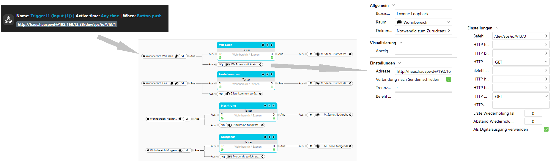

        Als Alternative: Ich nutze den i4 über TCP, also http. So etwas wie on/off gibts bei den Buttons ja nicht. Sind nur Taster. Deshalb schickt der Button bei Betätigung an einen Eingang eine "1". Über einen ausgelösten Event setze ich dann den Eingang sofort wieder auf "0". Konkret:
        1. Im i4 einen http-Event bei Push auslösen
        2. Event kommt in Loxone an und "aktiviert" den virtuellen Eingang
        3. Parallel zur Erkennung der "1" wird an einem virtuellen Ausgang, so eine Art loopback gemacht. Der Ausgang ruft die gleiche Url wie der Shelly auf, nur eben mit einer "0". Loxone ruft sich quasi selbst auf.
        Geht vielleicht auch anders, aber bei mir tuts und ich kann die Funktionen über Taster aus der Loxone-App ebenfalls steuern.

          Du kannst den virtuellen Eingang auch mit VI3/Pulse statt der 1 ansprechen, dann brauchst du nicht nochmal die 0 zu senden.
          • loxGigi
            loxGigi kommentierte
            Danke für den Hinweis! Funktioniert. :-)
