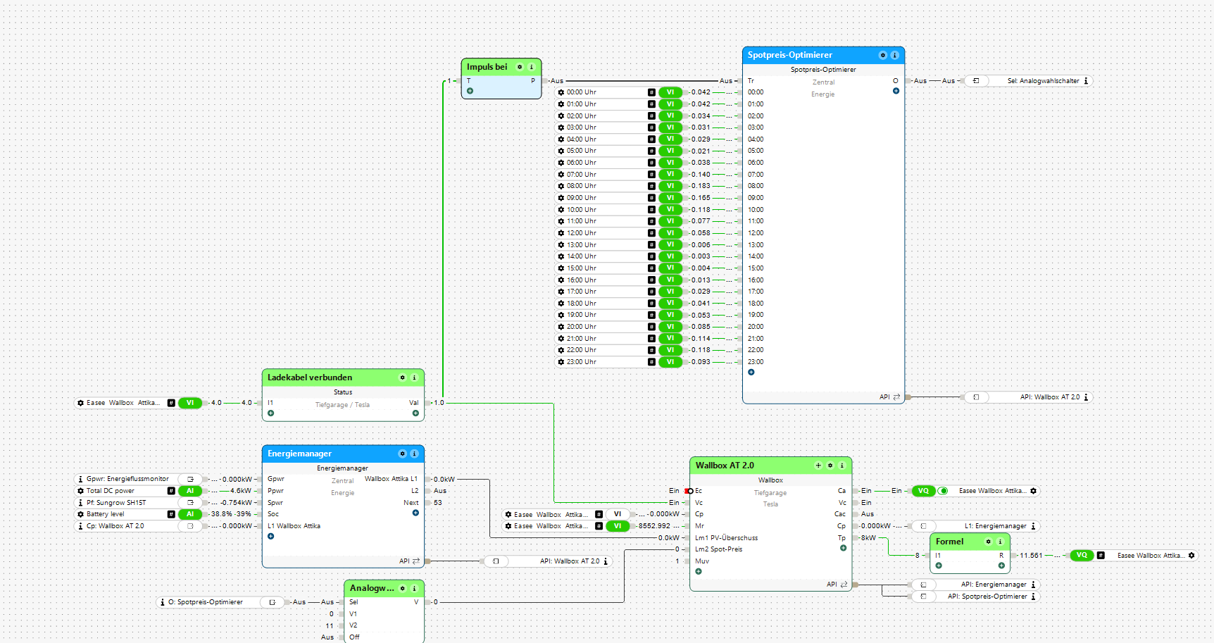

Habe gerade ein Logikproblem und hoffe ihr könnt mir helfen.
Ich habe die Wallbox wie folgt angeschlossen:
Nun ist es ja so, dass ich wenn immer möglich, mit PV-Überschuss Lade (Schwelle 3.5kw). Ist das Wetter schlecht, soll alternativ der Spot-Preis die Ladeintervalle bestimmen.
Wenn ich es richtig verstehe, setzt LM1 und LM2 nur die Ladeleistung für den jeweiligen Modus, jedoch startet nicht diesen Modus?
Du musst den Ladenmodus umschalten, wenn Du billig laden willst. LM1 usw. sind eher gedacht, wenn Du über den Energiemanager mit Überschuss laden willst.

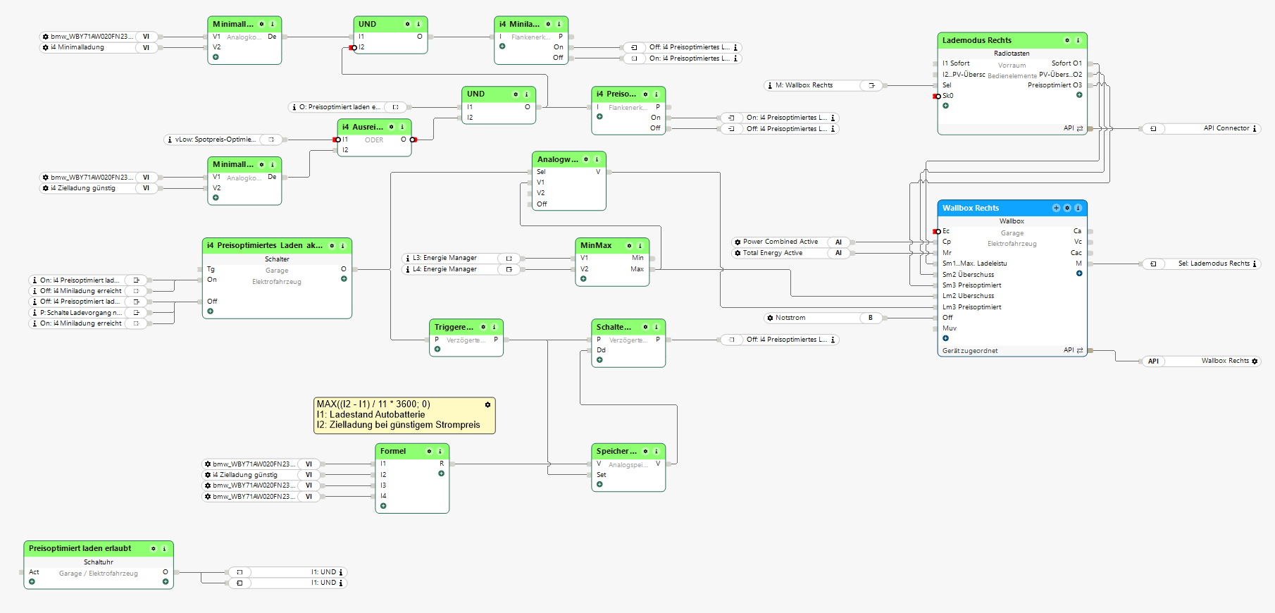

Als kleine Inspirationsquelle, hier mein Schaltbild, das Billiges Laden nach dem Spotpreis und Überschussladen aus der PV Anlage kombiniert:
