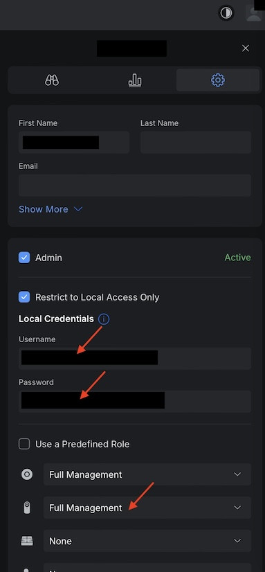

    Die interne, inoffizielle API erlaubt dennoch ein Anpassen des Rec-Modes. Der Ansatz gestaltet sich analog zu dem PoE-Schalten eines Unifi Switches (hier). Hierzu ein Benutzer-Konto mit "Full Management"-Rechten hinsichtlich Protect im Web-Interface links unten unter People nutzen (die Login-Credentials im Code unten im .py -file anpassen, ggf. einen dedizierten Nutzer mit "local access only" einrichten).

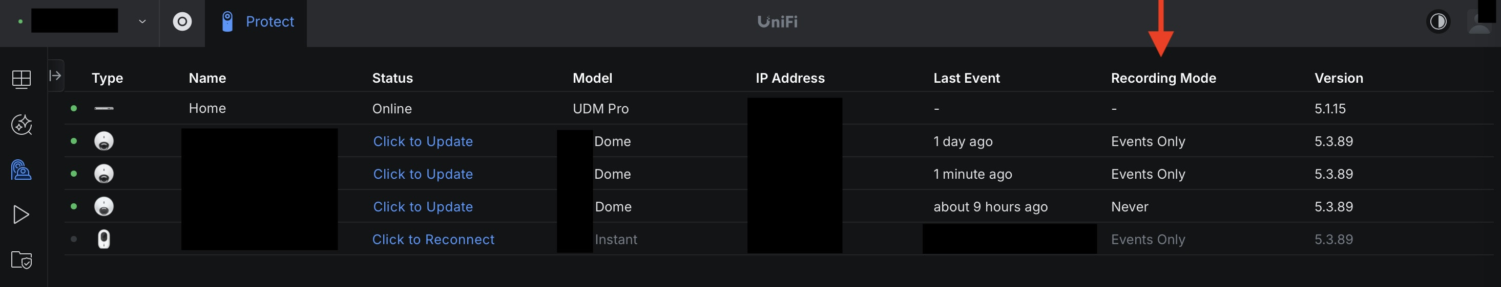

    Zum Check: Die Änderungen sieht man instantan in der Weboberfläche von Protect unter Devices...

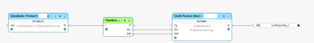

    In der Loxone Config kann das dann so aussehen (Schaltuhr nutzt den Modus "Abwesend" ganztägig):
