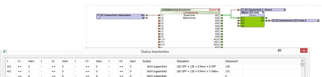

    Hier ein kurze Beschreibung wir Ihr mit Loxone die U:LUX Taster LEDs steuert.
    Die LED-Anzeige ist im Falle der Funktionsart (Modus) „Tastenstati senden …“ über die Loxone zu steuern.
    Dabei wird in Loxone Config unter „Virtuelle Ausgänge“ / „uLux Aktionen“ der Eintrag „EZ Deckenlicht LED Farbe 0“ verwendet und ein gewünschter Zahlenwert zugewiesen.
    Am bequemsten geschieht dies über einen „Addierer 4“ Baustein in Loxone.
    Dazu ist an den Eingängen
    Der Wert 128 (=überschreiben der LED-Farbe seitens Loxone) anzulegen
    Zusätzlich der Wert für die Festlegung der Blinkrate zu addieren (siehe nachstehende Aufstellung). Z.B. permanent EIN = 0
    • 0 - permanently ON
    • 16 - blinking frequency slow (~1Hz)
    • 32 - linking frequency medium (~2Hz)
    • 48 - blinking frequency fast (~4Hz)
    • 64 - blinking frequency asymmetrical (1/2s on / 1/4s off)
    • 80 - blinking frequency asymmetrical (1/2s on / 4s off)
    • 96 - blinking frequency asymmetrical (1/2s on / 16s off)
    • 112 - blinking frequency asymmetrical (1/2s on / 32s off)
    Die LED-Farbe anzugeben (siehe nachstehend)
    • ULUX_LED_COLOR_OFF=0
    • ULUX_LED_COLOR_RED=1
    • ULUX_LED_COLOR_GREEN=2
    • ULUX_LED_COLOR_YELLOW=3
    • ULUX_LED_COLOR_BLUE=4
    • ULUX_LED_COLOR_MAGENTA=5
    • ULUX_LED_COLOR_CYAN=6
    • ULUX_LED_COLOR_WHITE=7
    Wird nun z.B. der Wert 128 + 0 + 1 = 129 dem oben erwähnten Ausgang „EZ Deckenlicht LED Farbe 0“ zugewiesen, so leuchtet die LED am Schalter rot, bei 130 grün und bei 131 gelb.

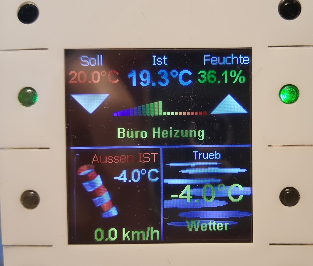

                  Moin Ich habe die mehrere Ulux Taster in der LSA/RJ45 Version schon über 2 Jahre im Einsatz, ohne große Probleme.
                  Temp & Feuchtigkeit sind kein Problem.
                  Nur Textlisten die ich für die Wetteranzeige nutze vertagen keine Sonderzeichen wie ÖÄÜß .....

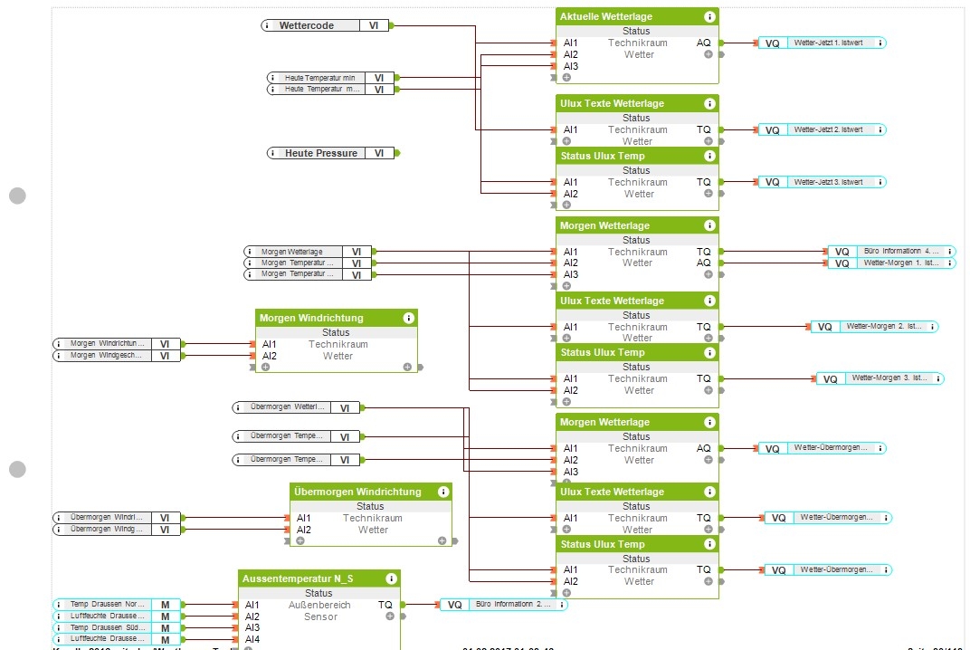

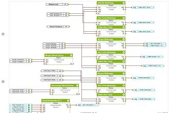

                      Mal eine Frage: wie hast du denn das Wetter-Icon gemacht? Bzw. wie kann man allgemein solche eigenen Icons erstellen bzw. einbinden? Auch Video-Einbindungen oder ähnliches wären echt spannend, leider gibt es dafür kein Tutorial oder Anleitung.
                      • Rar9
                        • 221
                        Per Loxone / Ulux converter geht leider kein MIC und KEIN Video. Hierfür müsstet mit einem etwas Leistungstärkeren Server z:B. mit Rasberry Pi die Video und Audio Signal für die Ulux UDP Befehle Convertieren.
                        Wetter Icons werden mit Animationsicons gemacht. So wie es mit einfachem Licht (an/aus) auch passiert nur das es einige Icons mehr sind.
                        DH wenn Openweather den Wert xyz aufruft with das passende Wetter Icon geladen.
                        Das gleiche machst mit Text-Listen für den Variablen Text.
                        Zur Iconerstellung habe diese als Vektorgraphic mit Corel als 86x86px Transparents PNG gespeichert.
