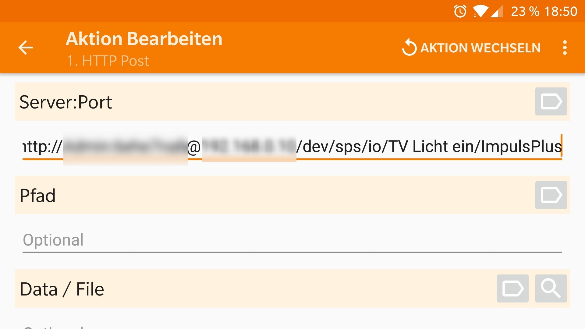

    Hab hier einige Threads über Sprachsteuerung gesehen (z.b. mit Siri) aber keiner der das vernünftig funktionierend am Android hingebekommen hat..??
    vorab mal ein Video.. https://youtu.be/xX8Ohkw-buc
    man Spricht mit dem ausgeschalteten!! Handy, und das Heimkino startet (alles mit Strom versorgen, Leinwand runter, Boxen ein, Beamer ein, ambientenbeleuchtung ein)
    Problem bei Android 7.0 ist hier, dass das "bekannte" apps wie z.b. mit AutoVoice NICHT mehr funktioniert. (also nicht wenn man das handy mit "ok google" entsperrt, sonst schon)
    mit commandr, ging es garnicht
    man braucht:
    tasker:
    https://play.google.com/store/apps/d....taskerm&hl=de
    und den App Creator:
    https://play.google.com/store/apps/d...pfactory&hl=de
    a) im Tasker einen neuen Task anlegen
    b) Task anclicken
    c) Rechts unten ein ICON auswählen
    d) hinzufügen: Netzwerk->HTTP Get
    e) bei Server:Port schreibt man "http://userasswort@miniserverIP:miniserverPort
    f) bei Pfad: jdev/sps/io/uid/usw/suw
    g) links oben auf das tasker symbol clicken (mit <)
    h) noch die Aufgaben: App->homescreen hinzufügen
    i) links oben auf das tasker symbol clicken (mit <)
    j) den Task LANG Clicken
    k) rechts oben die drei punkte->exportieren->als app exportieren
    l) Paket. z.b. com.meinedomain.loxone.homecinea (alles klein schreiben)
    die APP installieren
    mit "OK Goole"--> "Starte AppName"
    ps. Name der APP sollte "eindeutige" Worte enthalten (Halo und hallo z.b., wie bei mir ist ungünstig)
    Warum kein WIKI-Eintrag: weil ich erstmal schauen will, ob es vielleicht jemand noch einfacher/besser hinbekommt
    ps die APPS sind auch sonst praktisch, als Ersatz für das immer noch fehlende loxone widget...
    pps. zu f) Befehle lassen sich auch gut mit dem QR-Code builder in der loxone app erzeugen..

            Ich beginne mich gerade mit dem Tasker zu beschäftigen. Jetzt habe ich am Handy und am Tablet Tasker installiert. Ein Task schaltet einen virtuellen Eingang am MS, was auch am Handy funktioniert. Mein Problem ist aber, dass der gleiche Task am Tablet anscheinend nicht funktioniert.
            Muss ich für ein anderes Gerät einen anderen Task erstellen oder mache ich grundsätzlich was falsch?
