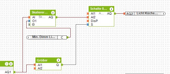

              Ich stand bei mir auch vor dem Problem und habe das so gelöst:
Ansichten: 237
Größe: 62,8 KB
              Allerdings unterscheiden sich in der Visualisierung die Werte von Lichtbaustein-Ausgang und Lampe.
