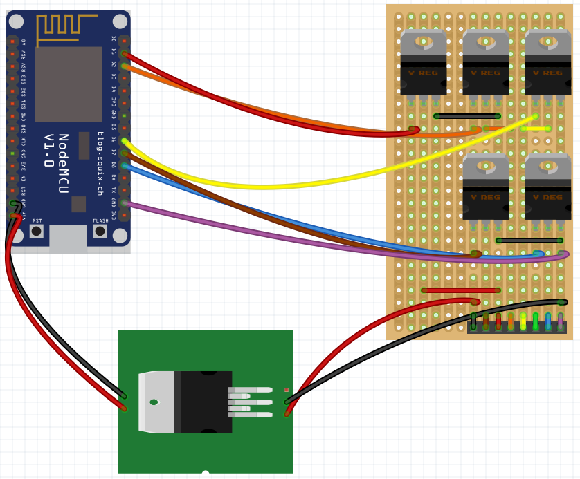

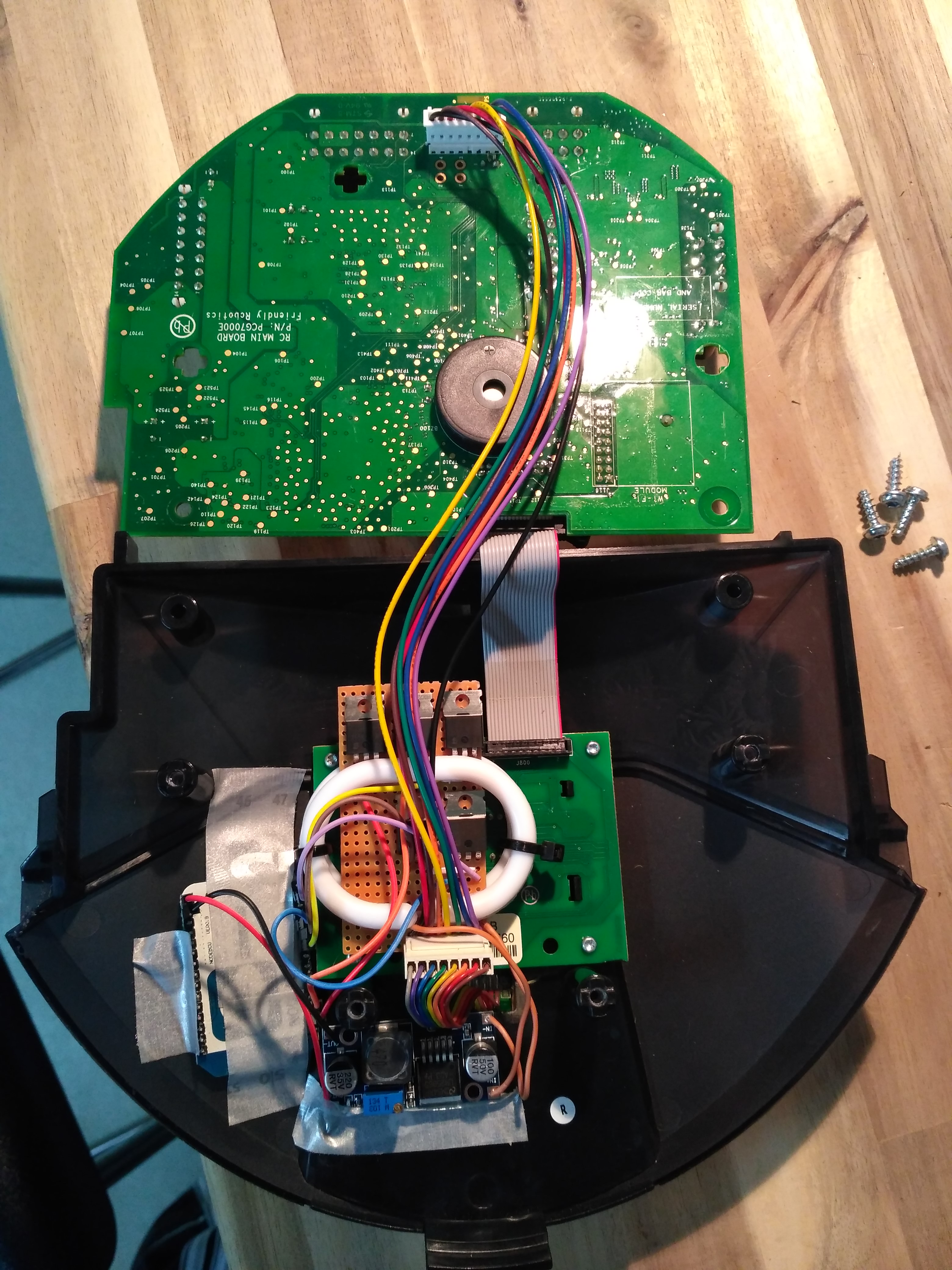

    Ich hatte das Problem, dass der Robomow Mäher zwar Bluetooth kann, aber leider nur per App und nur sehr nahe am Mäher. Daher musste eine andere Lösung her.
    Lösung ist ein ESP8266 und dessen GPIOs um das Drücken der Gehäusetasten zu simulieren. Hierfür wird das Tasterkabel das zwischen dem Bedienfeld und der Masterplatine hängt angezapft. Meine Lösung hängt parallel und ich kann somit genauso wie die Gehäusetasten die richtigen Kabel auf Masse schalten.
    In meinem Fall habe ich folgende Bauteile verwendet: (Kosten gesamt < 10 €)
    - NodeMCU (kann direkt mit 5V versorgt werden und ist leichter zu programmieren). Auf dem NodeMCU läuft die Firmware EasyESP wurde bereits in einem anderen Artikel behandelt, es bietet mir ganz einfach die Möglichkeit die GPIOs per http command anzusprechen. Damit virtueller Ausgang in der Lox.
    - Spannungsversorgung per DC - DC Wandler um die 26V vom Robi auf die 5V zu wandeln.
    - 5 Mosfets IRF520 um die GPIOs auf die notwendige Schaltspannung zu wandeln. Man könnte ein fertiges Relaismodul nehmen, jedoch hatte ich Sorgen hinsichtlich der Haltbarkeit bei der ständigen Erschütterung.
    - Steckbelegung
    Braun = Masse, Rot = Stop, Gelb = Mähen mit Kante, Grün = Mähen ohne Kante, Blau = Home, Lila = Ok, Grau = 26V+

    Klicke auf die Grafik für eine vergrößerte Ansicht  Name: IMG_20161025_202006.jpg Ansichten: 1 Größe: 1,56 MB ID: 62023Klicke auf die Grafik für eine vergrößerte Ansicht  Name: fritzing.png Ansichten: 1 Größe: 151,1 KB ID: 62022

          PS der tolle weiße Plastikring (Duschvorhangring) soll verhindern, dass die Platinen in dem Sandwich später gegenseitig Kontakt bekommen. Denke wenn man ein passendes flaches Gehäuse findet könnten man es auch nehmen.

              Ich habe mittlerweile meinen niegel-nagel neuen RS625 ganz gut von innen kennengelernt. Er hat zwar noch nie den Rasen gesehen, dafür weiß ich aber inzwischen, dass es tatsächlich kein Problem ist, die 4 Tasten per Homematic-Aktor und damit logischerweise auch mit einen Wemos zu steuern. Letzterer ist bestellt und mittlerweile auf dem Weg von China hierher.
              An welcher Stelle ich mir den Strom abzwacken kann (so dass keine Batterie mitfahren muss), habe ich auch schon herausgefunden: der Anschluss der RS232-Schnittstelle bringt 12V mit...
