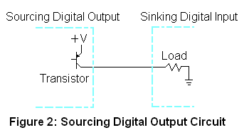

    Hi, wie hoch ist denn bei euch der Eingangswiderstand, bei mir sind dies keine 10k sondern nur 2K7. gemessen 8K2 an 24 V und dann weiter zum Eingang ergibt dort nur eine Spannung von 5,8V.
    Ist das bei Euch auch so?
    • 3318
    Kannst eine Schaltung aufzeichnen und dort eintragen was du wo gemessen hast?
    "8k2 an 24V, weiter zum Eingang ergibt 5,8V" bringt niemanden weiter.
    Wenn du rechnen möchtest, schalte die 24V direkt auf einen digitalen Eingang, miss den Strom und rechne den Widerstand aus.
    Alles andere ist Unfug, wenn du den Schaltplan nicht kennst.
    Vereinfacht dargestellt funktioniert der digitale Eingang so wie im Anhang.
    Die 10kOhm solltest theoretisch zwischen Eingang und GND messen können. Und das ohne dass irgendwas irgendwo angeklemmt ist.
    Unberücksichtigt von der nicht bekannten Schaltung im Innenleben. Kann natürlich alles anders sein.
    Wenn du "voll verdrahtet" irgendwo mit dem Ohmmeter reinmisst, hast immer irgendwelche Spannungsteiler, Schutzbeschaltungen wie Dioden, ... und was weiss ich alles. Du misst mitten in eine "black-box".
    PS: Was ist der eigentliche Grund deiner Frage? Den wird es ja vermutlich geben.
    Funktioniert ein Eingang nicht mehr und du möchtest ihn reparieren (weil du ihn zerschossen hast? ) oder machst einfach nur nur irgendwo irgendwie irgendwelche Messungen weil dir langweilig ist, glaubst die Doku nicht und möchtest einen Vergleich?

      Danke für die schnelle Rückmeldung. Hintergrund ist dass ich ein Eingangssignal das ursprünglich 5V hat (Impulse von einem Drehgeber) mittels NPN Kollektorschaltung an die Lox anschließen wollte: Die 5V Impulse mittels 4K7 an die Basis. Den Emitter an Gnd. und beide Gnd 24V und 5V natürlich verbunden. und der Kollektor mittels 8K2 Widerstand einerseits an die 24V und andererseits den Kollektor an den Lox Eingang ... dies funktioniert leider nicht da immer Low. Impulse sind Phasenverschoben das stört mich aber nicht.
      Soll ich jetzt den 8K2 gegen etwas kleineres tauschen (auch 2K7) dann fliesst aber auch schon richtig Strom (10mA halt).

            Was passiert denn wenn du nur den Widerstand zwischen 24V und Eingang schaltest? Geht et dann auf High?
            Falls dem so ist weißt du eigentlich schon dass der Widerstandswert i.O. Ist und das Problem an der Schaltung davor liegt.
