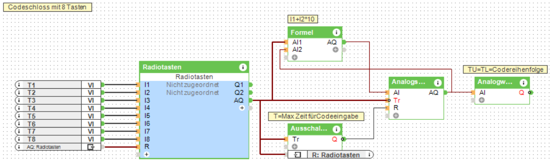

    hier mal mein Codeschloss mit 8 Tasten:
    Besteht aus nur 5 Bausteinen:
    Radiotasten
    Ausschaltverzögerung (3 Sekunden, Ausgang invertiert)
    Analogspeicher
    Analogwertüberwachung (Ausgang invertiert, Wunschcode als obere UND untere Schwelle eintragen)
    Formel mit folgendem
    ((I1-int(I1/100000000)*100000000)*10+I2)*sign(I2)
    Damit ist ein 9-stelliger Code (bestehend aus Ziffern 1 bis 8) möglich, ich nutze jedoch nur 8 um "Zufallstreffer durch Dauereingabe" zu vermeiden. Bei Fehleingabe erfolgt Reset nach 3 Sekunden (durch die Ausschaltverzögerung)
    Viel Spass

    Irgendwie versteh ich die Schaltung nicht. Wodurch begrenzt du auf 9 Zeichen?
    Die Reihenfolge der Zeichen ist aber egal oder? Es muss nur die Zahl am Ende passen?
    Gesendet von meinem C6903 mit Tapatalk
      Die 9 Zeichen werden durch die Schwellwerteingabe in der Analogwertüberwachung begrenzt.
      Bei mehr als 9 Zeichen funktioniert es nicht mehr.
      Die Reihenfolge ist egal, da die Zahlen durch den Formelbaustein aneinander gereiht werden und sie so am AI Eingang von der Analogwertüberwachung ankommen. Erst wenn dieser Wert dem eingestellten Schwellwert entspricht wird Q auf EIN gesetzt
      Beispiel:
      Sollwert = 12345
      Dann muss die Zahlenreihenfolge 12345 eingegeben werden.
      Zuletzt geändert von romildo; 05.12.2016, 15:58.
    Das " (I1-int(I1/100000000)*100000000) " in der Formel schneidet quasi die 10. Ziffer (von rechts aus) ab.
      • 5178
      Habe für mich eine etwas abgeänderte Version in Verwendung. Mein Post in #3.1 bezieht sich auf diese.
      Erlaube mir daher auch noch diese Version hier reinzuhängen, obwohl es sich nur um eine abgeänderte Version von Gast handelt.
      Sollte es nicht erwünscht sein, kann ich es auch gerne wieder löschen.
Ansichten: 1567
Größe: 110,4 KB
      Zuletzt geändert von romildo; 27.02.2019, 10:44.

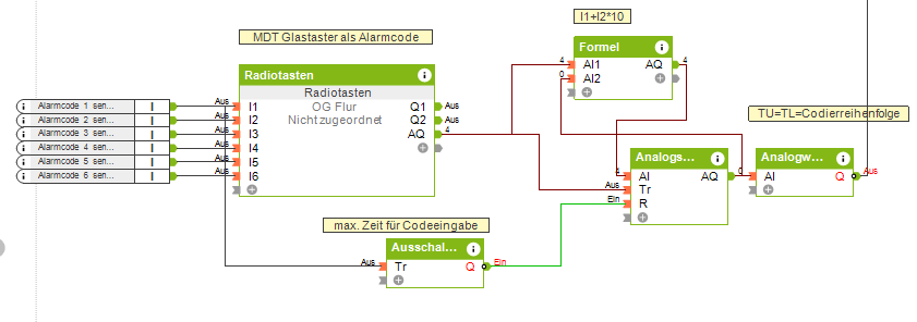

        Hi romildo,
        habe Dein Codeschloss aus #5 übernommen, um mit den 6 Tasten vom MDT Glastaster Alarm scharfschalten zu können.
        Allerdings funktioniert die Triggerung des Analogspeichers über AQ/Radiotasten nicht!? Der Ausgang wird nicht gehalten sondern auf 0 gesetzt.
        Hast Du eine Idee, was ich falsch mache?
        Viele Grüße
        mackaroni Klicke auf die Grafik für eine vergrößerte Ansicht
Name: Codeschloss Alarm.png
Ansichten: 1232
Größe: 31,0 KB
          • 5178
          Zitat von mackaroni
          ...habe Dein Codeschloss aus #5 übernommen...
          Deine Schaltung entspricht nicht derjenigen in #5.
          ...Hast Du eine Idee, was ich falsch mache?...
          Mach die Verbindungen sowie in #5, oder erkläre warum Du es anders machen möchtest.
            Ok, hab´s, vielen Dank!
