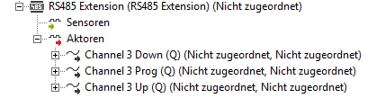

    Jetzt sollte man insgesamt drei Aktoren haben:
Ansichten: 21449
Größe: 6,4 KB

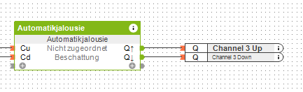

    Die Up/Down-Aktoren verbindet man mit einem Jalousie-Baustein und konfiguriert diesen ganz normal.
Ansichten: 21463
Größe: 9,0 KB
