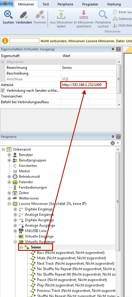

    Hallo, versuche gerade, mein Sonos System mit dem LoxoneMS zu verbinden.
    Leider ist wohl der Zugriff auf das alte Forum gesperrt - dort gab es wohl einige Anleitungen.
    Habe mir gerade noch rechtzeitig einen Musterplan "Loxone" von der Loxone Seite laden können.
    Mir fehlt jedoch die Info, wo ich die jeweiligen IP Adressen der Lautsprecher in der Config eintragen kann.
    Hat jemand von Euch einen Tip?

    Hallo worker4you
    Wie im Anhang dargestellt kannst du die IP dort eintagen von deinem Sonos.
    Die Virtuellen Ausgänge sind von Loxone ja schon vorkonfiguriert --> Peripherie--> Virtuele E/A--> Vordefinierte Geräte --> Sonos

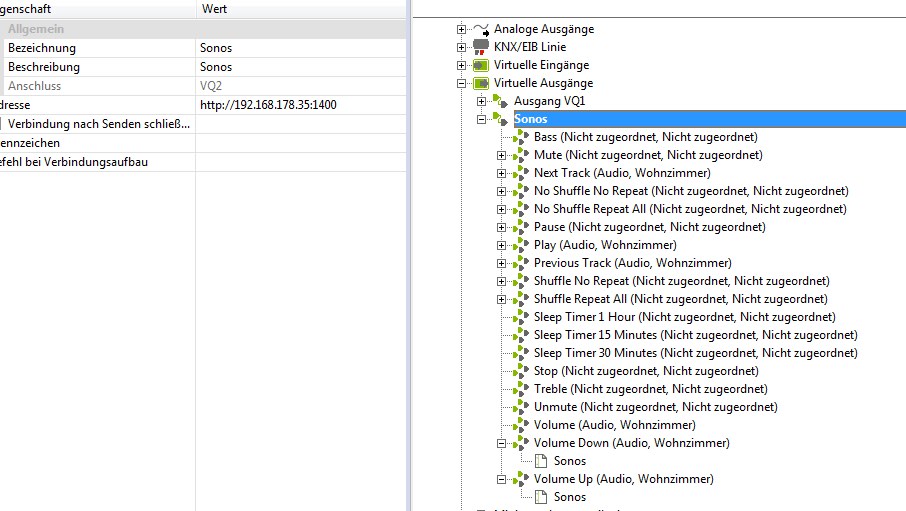

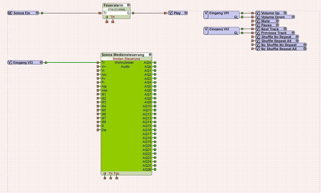

              Danke für den Link zu den Musterdateien. Hatte ich schon. Mein Songs bekommt irgendwie keine Verbindung zum Loxone. Die IP habe ich mehrfach überprüft. Trotzdem kann ich mit meinem "Minibeispiel noch nicht mal Volume Laut/leise steuern.
              Was mache ich falsch? .. hier mal 2 Bildschirmfotos:Klicke auf die Grafik für eine vergrößerte Ansicht

                Mittlerweile kann ich schon mal die Lautstärke am Sonos über Loxone regeln. Verbindung ist also OK :-)
                Als Hilfe für die nächsten Sonos/Loxone Einsteiger:
                In Loxone muss für JEDEN Sonos Speaker die IP eingerichtet werden.
                Ein Befehl "Volume Up" geht dann später an z.B. 2 Sonos Speaker gleichzeitig- und zwar Volume Up für linken Speaker, und dann noch mal Volume Up für rechten Speaker.
                Der Port für Sonos ist 1400 (!)
