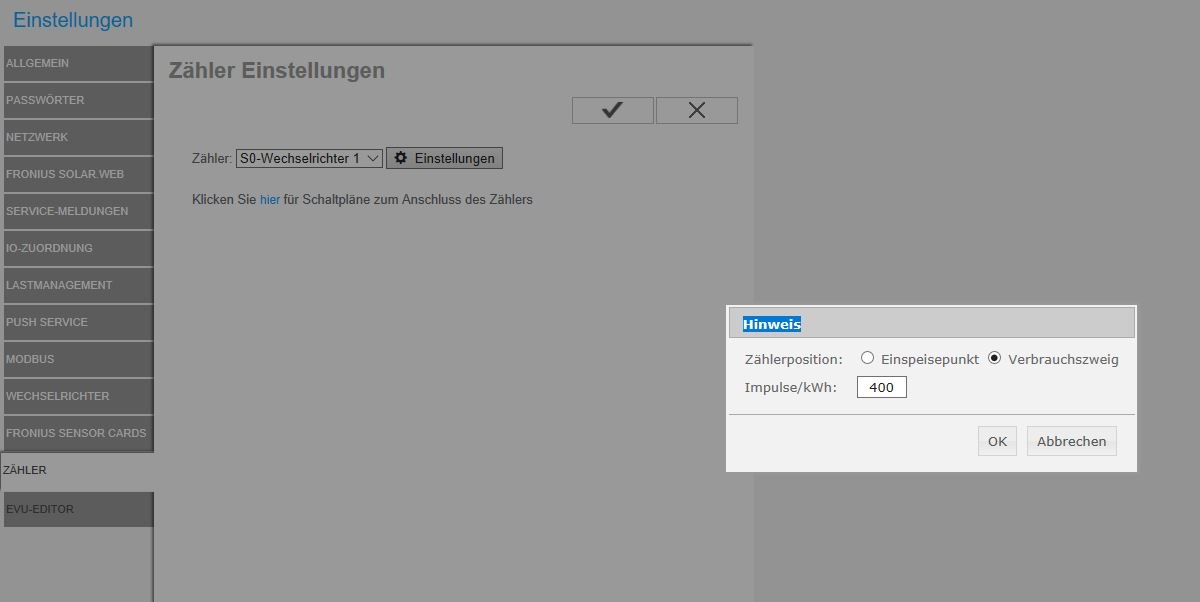

    S0 Einstellungen im Fronius Datenmanager
    Klicke auf die Grafik für eine vergrößerte Ansicht  Name: Fronius Datenmanager.JPG Ansichten: 1 Größe: 72,3 KB ID: 79314

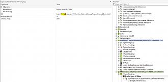

    Abfragen der Leistung die im Haus verbraucht wird:
    URL vom Virtuellen Eingang
    http://IP vom WR/solar_api/v1/GetMeterRealtimeData.cgi?Scope=Device&DeviceId=0
    DeviceID kann auch 1 sein je nach dem!
    Klicke auf die Grafik für eine vergrößerte Ansicht  Name: Fronius Virtueller Eingang.JPG Ansichten: 1 Größe: 230,6 KB ID: 79312

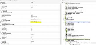

    Befehlserkennung
    \i"PowerReal_P_Sum" : \i\v
    Klicke auf die Grafik für eine vergrößerte Ansicht  Name: Fronius Befehlserkennung.JPG Ansichten: 2 Größe: 324,3 KB ID: 79308

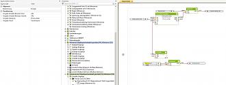

    Aktuelle Netzsituation mit der Config darstellen:
    Klicke auf die Grafik für eine vergrößerte Ansicht  Name: Fronius Leistung Netz.JPG Ansichten: 1 Größe: 313,8 KB ID: 79309
    Nicht vergessen die eigene IP vom WR einzupflegen!!
    Anbei hab ich das Programm angehängt: mit Config aufmachen - kopieren - in die eigene Config reinkopieren - Eingänge und IP anpassen!
