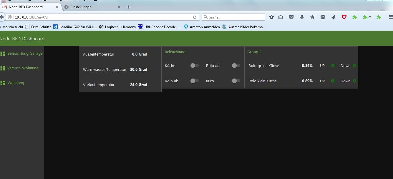

    Ich lese mit den stream in Node die Position des Rollos aus.
    Als Ausgabe im Dashboard bekomme ich zwischen 0% bis 1% alles.
    Jetzt würde ich den Wert der vom stream in Node ausgegeben wird mit den function Node gerne mit 100 mulziplizieren.
    Kann mir hierfür jemand die Formel veraten (kenne mich mit Programmierung leider überhaupt ned aus)
Ansichten: 1863
Größe: 67,4 KB
    mfg asd1234
    • somebuddy
      somebuddy kommentierte
      msg.payload = msg.payload * 100;
      return msg

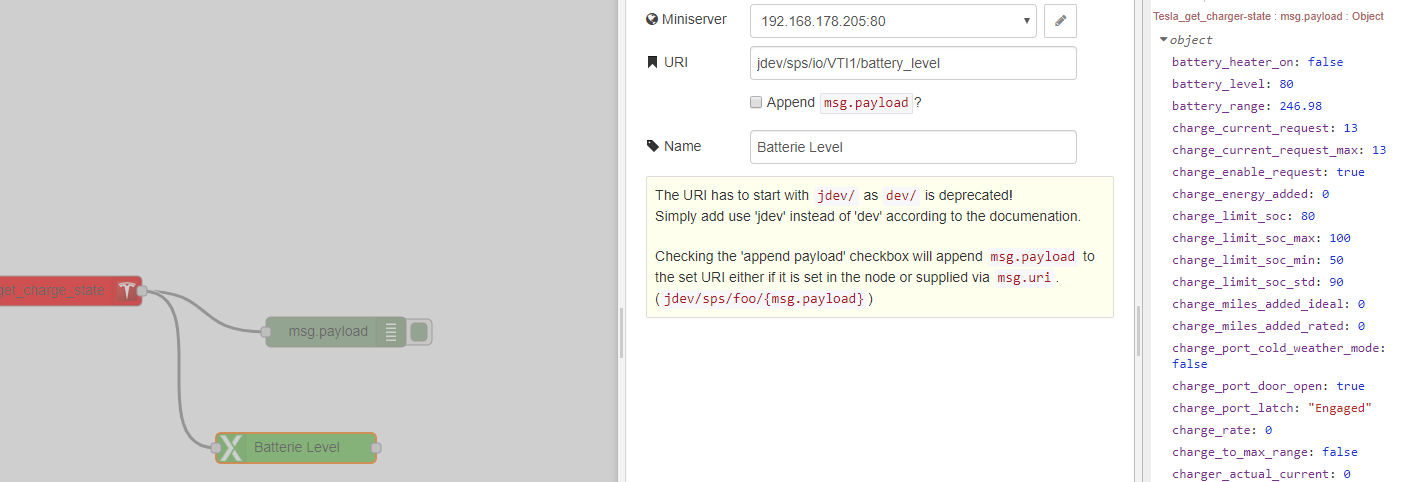

                  ich möchte über nodered einige Variablen meines Tesla auslesen und in Loxone zur Ladung über Awattar weiterverarbeiten.
                  Nur bin ich leider in nodered sehr unerfahren.
                  Wie bekomme ich z.B. die Variable "battery_level" in Loxone?
Ansichten: 1230
Größe: 73,4 KB
                  • pmayer
                    pmayer kommentierte
                    Da es sich ja eigentlich um "Text" handelt, schau mal hier: https://www.loxforum.com/forum/faqs-...3773#post93773
                    Wichtig: Der Post bezieht sich noch auf eine alter Version von node-red-contrib-loxone. Mittlerweile kannst du zum Anhängen der msg.payload an die Webservice-URI einfach im node einen Haken setzen und brauchst den function node nicht mehr.
                • brau01ma
                  • 06.02.2017
                  • 147
                  #372
                  pmayer
                  ich würde das dann so verstehen, tut aber leider nicht..
Ansichten: 993
Größe: 73,9 KB
                  • brau01ma
                    brau01ma kommentierte
                    Okay, wir kommen der Sache näher
                    Würdest du mir noch kurz erklären wie ich mein battery_level in msg.payload verschiebe? Bzw kann ich mir das irgendwo nachlesen?
                  • pmayer
                    pmayer kommentierte
                    https://www.youtube.com/watch?v=PbEoHxFOdmE - zum Beispiel hier.
                    Change-Node -> set msg.payload to msg.payload.battery_level
                  • brau01ma
                    Funktioniert, danke dir!

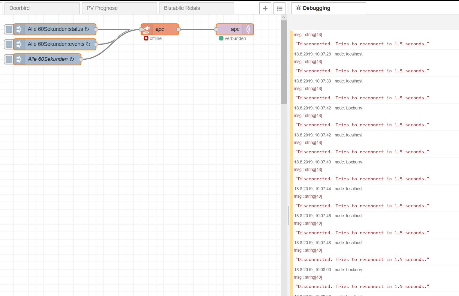

                  #374
                  hab da ein kleines Problem das mich einfach stört obwohl es keine Funktion beeinträchtigt.
                  Kann man Fehlermeldungen unterbinden da mir die Verbindung zur APC immer abhanden kommt??
                  Klicke auf die Grafik für eine vergrößerte Ansicht  Name: Fehlermeldung NodeREd.JPG Ansichten: 0 Größe: 206,0 KB ID: 209901
