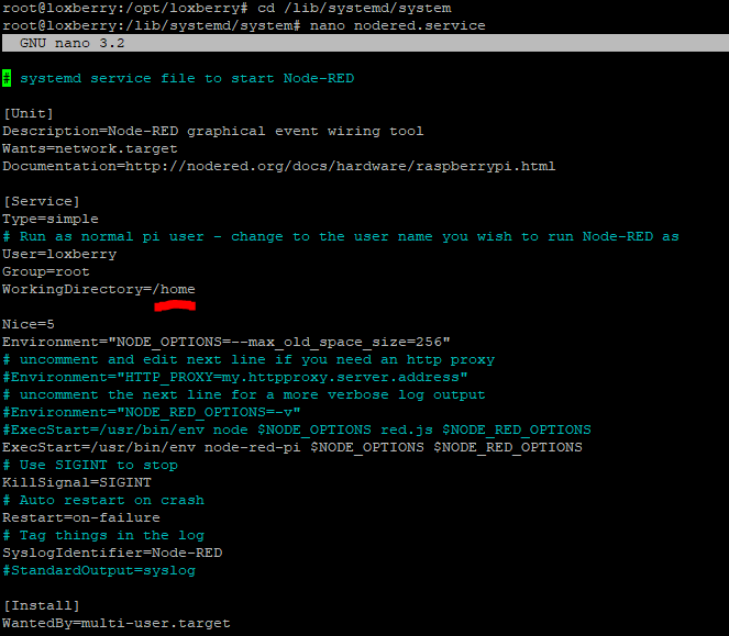

      Nachdem mir der Loxberry V2.0.1.3 beim Reboot Probleme gemacht hat:
      bash <(curl -sL https://raw.githubusercontent.com/node-red/linux-installers/master/deb/update-nodejs-and-nodered)
      Arbeitslaufwerk ändern
      Klicke auf die Grafik für eine vergrößerte Ansicht  Name: noderedIV.PNG Ansichten: 0 Größe: 39,1 KB ID: 239605
      sudo systemctl enable nodered.service
      node-red-start
      Zuletzt geändert von AlexAn; 08.03.2020, 09:54.
        das homedir von loxberry ist standard /opt/loxberry darin würde dann das .node-red angelegt. Ist sicher keine gute Idee, da diese wie gesagt eventuell bei einem LB Update gelöscht werden könnte
        .-Files/Folders im /opt/loxberry werden seit 2.0 nicht mehr gelöscht.
        Wenn das Node-red Install-Script jedoch per sudo irgendwas machen will, hat es Pech - sudo ist für ganz ausgewählte Commands erlaubt, nur ein Plugin kann die Liste erweitern.
        Wenn das Script hardcoded einen User pi will, hat es auch Pech gehabt - gibt’s am LoxBerry nicht.
        Wenn das Script die Installation mit anderem User erlaubt, wäre das das beste. Und dann möglichst weit weg von /opt/loxberry.
        Will es nicht... ich installiere mit dem Script node-red auch auf anderen Systemen (Ubuntu, AMD64) und nehme da meist einen eigenen User. AFAIK nimmt das Script die Umgebung des Users unter dem man es ausführt.
        Die Einrichtung als Dienst (o.ä.) erfolgt dann als root: https://nodered.org/docs/getting-started/local
        Eventuell muss der User unter dem es dann läuft in entsprechende Gruppen (dialout, etc.) geholt werden um an Devices (USB) ran zu kommen.

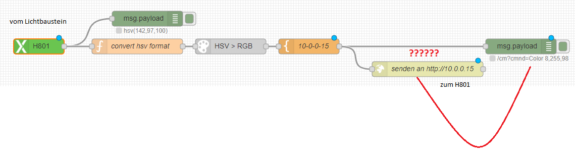

      ich hab alles abgesucht aber finde nicht die Antwort auf eine, für Euch simple Frage
      wie kann ich die msg.payload in einen html befehl an http://10.0.0.15 schicken ? also wenn ich es in den browser eingebe sieht das so aus: http://10.0.0.15/cm?cmnd=color 8,255,98
      und ich bekomme die msg.payload schon richtig her aber ich weiß nicht wie das am ende an http://10.0.0.15 sende

        hab selbst keine Ahnung davon, aber ich würde mir da wohl mal die HTTP Request Node dazu anschauen.
        hier werden dazu auch Beispiele gezeigt.
        http://www.steves-internet-guide.com...ode-beginners/
        Das im zweiten Video könnte man m.M. nach für das verwenden was du da machen möchtest. {{{query}}}

          Da hab ich 2h alle Varianten durch probiert ohne erfolg,
          einen statischen wert senden kein problem, aber die nachricht aus dem payload schaff ich nicht
            • 2744
            #507
            In meinem Verständnis hätte ich das so versucht:
            msg.payload auf "http://10.0.0.15/cm?cmnd=color 8,255,98" setzen und an Eingang von "Change Node" mit
            Set -> msg.query to msg.payload
            Ausgang davon an Eingang "HTTP Request" Node mit:
            GET -> "http://10.0.0.15{{{query}}}"
            EDIT: Gerade ausprobiert, vergiss das mit der "Change" Node von hier darüber, statt dessen einfach >>>>
            GET -> "http://10.0.0.15{{{payload}}}"
            Was immer dann als "msg.payload" an den "http Request" Node gesendet wird, wird hinter 10.0.0.5 angehängt.

              JOO, danke !!, hätt ich selbst nie rausgefunden
              EDIT: funktioniert beides, wobei Variante2 hab ich probiert aber immer nur mit 2 klammern, anstelle 3 und so kleine Dinge lassen mich schon anstehen
