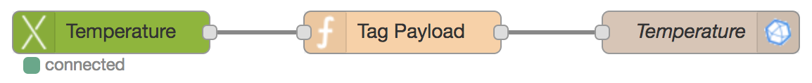

    Wow, danke fuer den genialen Tipp mit InfluxDB/Grafana!
    Von Grafana habe ich vorher schon gehoert, aber als ich das gesehen habe musste ich es direkt mal selbst ausprobieren.
    Ich habe das jetzt bei mir so gemacht, dass ich alle Temperaturwerte mit einer einzigen "Stream in" Node aus dem Miniserver auslese. Ich denke mal, damit hat man dann nur einen Request statt fuer jeden Sensor jeweils einen Requests. Zwischen der InfluxDB-Node und der "Stream in" Node habe ich dann noch eine Function-Node gepackt, welche aus der Payload aus der "Stream in" Node entsprechende Tags fuer InfluxDB erstellt.
    Die Funktion sieht so aus:
    if (msg.state == "value") {
        return {
            payload: [
                    value: msg.payload
                    room: msg.room,
    Das ganze habe ich jetzt schon ein paar Tage aktiv und sieht bisher echt gut aus. Soetwas habe ich lange gesucht!

      Bei mir funktioniert das so. Ich verwende die einfache "InfluxDB out" Node und nicht die Batch Variante davon. Dadurch werden zwar mehrere Requests an die InfluxDB gesendet, aber finde ich immer noch besser als mehrere Requests an den Miniserver. Der Miniserver soll sich auf andere Dinge konzentrieren.
      Immer wenn sich der Temperaturwert aendert wird ein (oder auch mehrere wenn sich die Werte von verschiedenen Sensoren geaendert haben) Request an die InfluxDB geschickt. Damit hatte ich bisher aber noch keine Probleme. Wobei meine InfluxDB auch nicht auf einem kleinen Raspberry Pi oder so laeuft sondern auf einem "richtigen" Server der etwas mehr Power hat als der rpi.
      Deine aktuelle Variante schreibt ja auch mit mehreren Requests die Werte in die InfluxDB.

          Es werden nur die Werte die sich aendern weggeschrieben. Kann man am besten in Grafana sehen wenn man unter "Metrics" fill(none) verwendet (ich habe es sonst auf "fill(previous)") und "Points" als Draw Mode verwendet. Da sind die Punkte nicht alle zur gleichen Zeit sondern jeweils da wo der Sensor die Daten geliefert hat und er sich auch geaendert hat.
