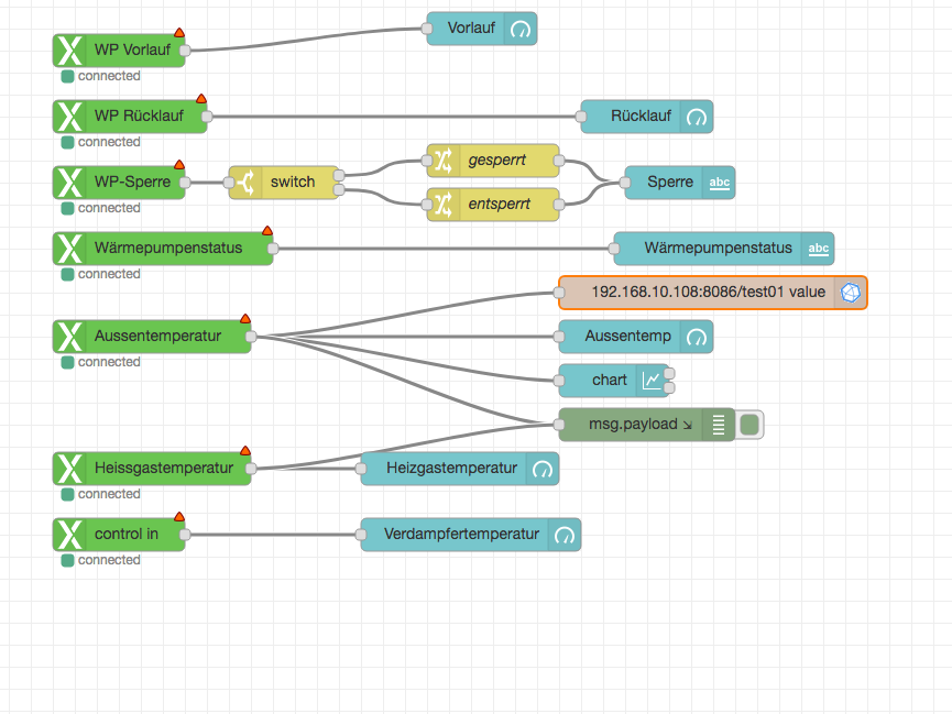

          wie bekomme ich denn die Temperaturdaten in die influxdb? Mein Aufbau ist auf einer Synology folgendermaßen:
          Docker mit Node-Red
          Docker mit Influxdb
          Docker mit grafana
          Ich möchte nun die Temperatur von meiner Wärmepumpe, in influxdb schreiben. Aber irgendwie stehe ich auf dem Schlauch.
          Aussentemperatur kommt mit folgenden Payload:
          Klicke auf die Grafik für eine vergrößerte Ansicht  Name: payload.png Ansichten: 2 Größe: 7,3 KB ID: 168150
          Aufbau sieht so aus:
          Klicke auf die Grafik für eine vergrößerte Ansicht  Name: Nodred1.png Ansichten: 3 Größe: 95,1 KB ID: 168151
          Was muss ich denn nun in meassurement-Feld der influxdb eingaben?
          Klicke auf die Grafik für eine vergrößerte Ansicht  Name: ausentemp.png Ansichten: 1 Größe: 103,2 KB ID: 168152Klicke auf die Grafik für eine vergrößerte Ansicht  Name: measurement.png Ansichten: 1 Größe: 35,6 KB ID: 168153
          Wenn ich etwas in Measurement eintrage, dann steht das wortwörtlich in der influxdb. Geht mir hier vielleicht noch etwas ab, oder muss die Temperaturwerte irgendwie aufbereiten?
          Wäre für jede Hilfe dankbar!

            #38
            Hi telefonjoker ,
            willst Du nur einen einzigen Wert in die Datenbank schreiben?
            Dann sende diesen Wert direkt als payload in den Influx-Node. Steht auch recht gut beschrieben in der Hilfe zum Node selbst.
            Falls Du mehr als einen einzelnen Wert übermitteln willst, dann musst Du die Werte als Objekt mit mehreren Unterwerten (Properties) übergeben.
            Das "Measurement" verstehe ich als Tabelle innerhalb der jeweiligen Datenbank, in welche Du Deine Werte ablegt. Die steht dann in der Tat genau mit den Namen dort. Die eigentlichen Werte sind dann in der Tabelle zu finden.
            Ist das so verständlich für Dich?
            Nachdem ich jetzt zum zweiten Mal Deine Nachricht gelesen habe, erscheint mir Dein Ansatz eigentlich recht sinnvoll und sollte nach meiner Ansicht auch funktionieren? Offenbar kommt ja auch was in Deiner Influx-DB an, sonst hättest Du ja die Measurements nicht gefunden. Was stehen denn da für Werte drin?
