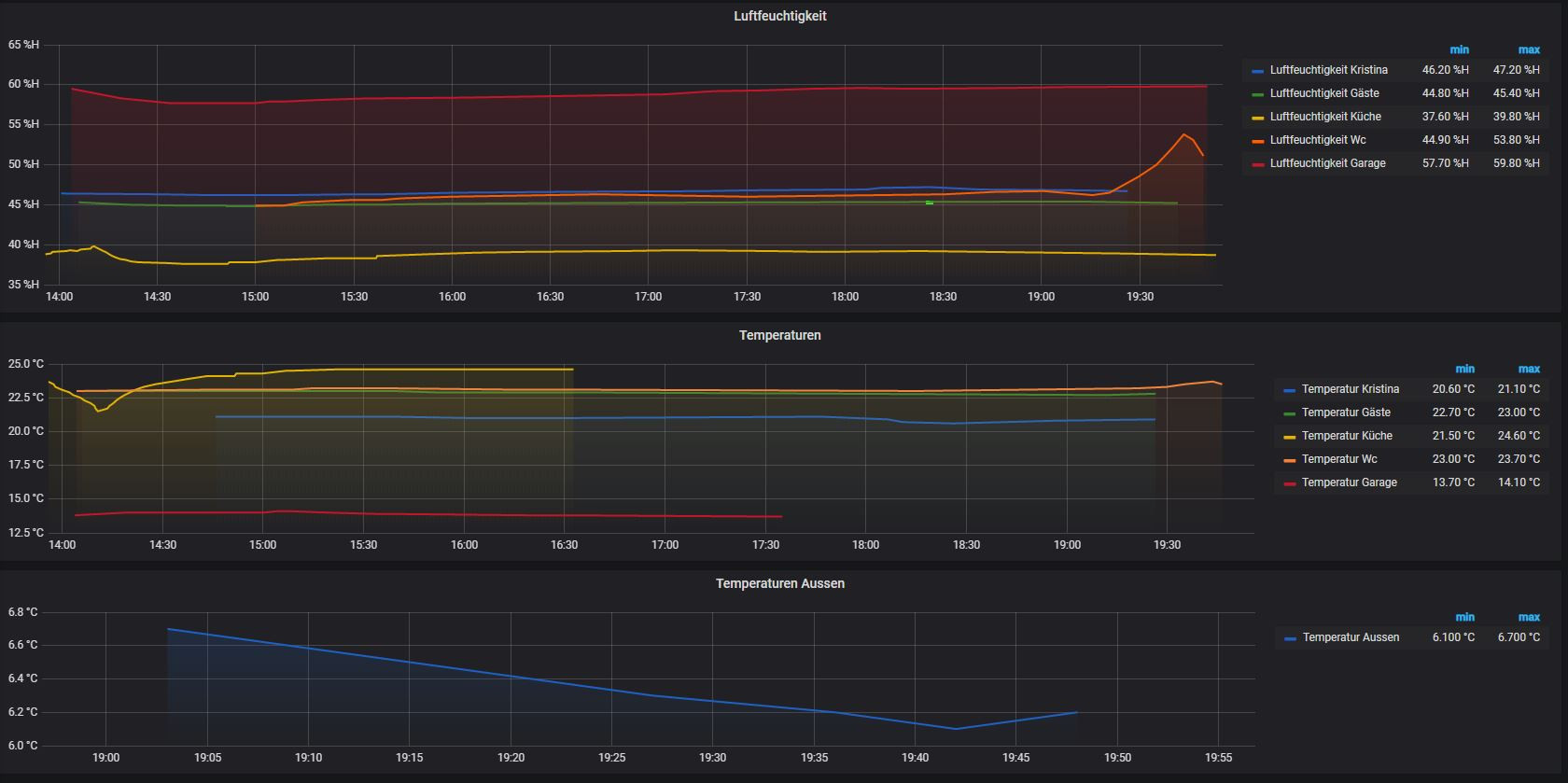

              Hallo, ich bin heute etwas mit Node Red angefangen. Die Werte kommen von Loxone nach Node Red und dann in Influxdb.
              Wollte die Temperaturwerte in Grafana anzeigen, was auch zum grössten Teil passt.
              Jetzt aber zu mein Problem. Wenn sich die Temperatur nicht ändert bekomme ich keine werte in die DB,
              kann ich irgendwie die Werte auch wenn sie sich nicht geändert haben, trotzdem jede 5 min in die DB schreiben?
              Danke voraus

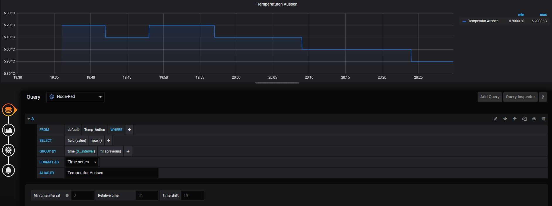

                Brauchst Du nicht schreiben. In Deiner InfluxDB Abfrag gibst Du bei Fill previous an.
                • stan2449
                  • 14.01.2017
                  • 67
                  #69
                  Meinst du so?
                    • 6366
                    #70
                    Ja, sieht ganz so aus.

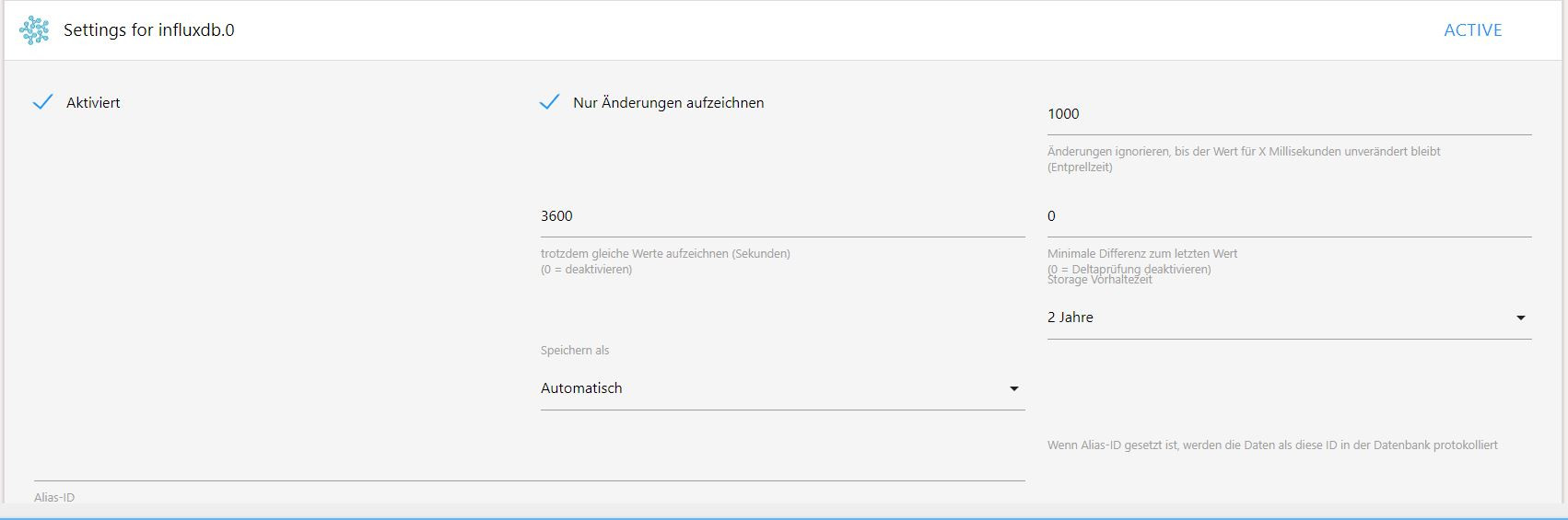

                      Fill lineal sieht einbissen schöner aus. wäre es den möglich jede Stunde ein Wert in die DB zu schreiben wenn kein wert kam?
                      z.B wie bei Iobroker
                      Zuletzt geändert von stan2449; 29.02.2020, 20:49.
                        • 6366
                        #72
                        Mag vielleicht schöner aussehen, ist aber falsch. Loxone übermittelt den Wert wenn er sich ändert. Kommt kein Wert rein, hat er sich also auch nicht geändert. Ist also so wie vorher (previous). Wenn Du damit aber glücklicher bist, dann nimm linear :-)
                        Über NodeRed müsste es jedenfalls gehen. Wert zwischenspeichern und per Stundenimpuls an die DB senden.
                            Du kannst natürlich auch immer einen webservice node nutzen und dann per zeitgesteuertem Trigger alle x (s,m,h) den Werte holen und wegschreiben.

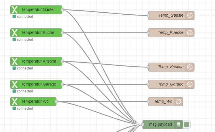

                              Guten Morgen Kollegen!
                              Ich entschuldige mich für die Fehler - ich übersetze die Nachricht mit Google Übersetzer,
                              Ich habe das folgende Problem beim Sammeln von Daten in der InfluxDb-Datenbank - möglicherweise ist jemand auf einen solchen Fall gestoßen.
                              Die InfluxDB-Datenbank sammelt Daten von Loxone über Node-Red
                              Das Programm in Node-Red ist trivial (Foto 1) - wir speichern Daten von vier Sensoren;
                              Das Problem besteht darin, die Position in InfluxDB zu speichern (Daten von zwei Sensoren) - Beispiel in Foto 2:
                              - Zeile 339 tritt auf, wenn das Node-Red-Programm bereitgestellt wird.
                              - Zeile 340 wurde von Node-Red gespeichert - nur eine Zeile gefüllt (erste Spalte);
                              - Zeile 342 wurde von Node-Red gespeichert - nur eine Zeile gefüllt (zweite Spalte);
                              - Zeile 358 führt die erneute Bereitstellung in Node-Red durch.
                              Warum überträgt Node-Red nicht alle Daten und füllt alle Zellen?
                              Temperaturwerte ändern sich langsam - das ist kein großes Problem.
                              Aber ich würde gerne den Grund wissen.
                              Good morning Colleagues!
                              I apologize for the language faults - I translate the message using Google Translator,
                              I have the following problem with collecting data in the InfluxDb database - maybe someone met with such a case.
                              The InfluxDB database collects data from Loxone via Node-Red
                              The program in Node-Red is trivial (photo 1) - we save data from four sensors; ​
                              The problem is in saving the position in InfluxDB (data from two sensors) - example in photo 2:
                              - line 339 occurs when Deploy the Node-Red program;
                              - row 340 was saved by Node-Red - only one row filled (first column);
                              - row 342 was saved by Node-Red - only one row filled (second column);
                              - line 358 performs Deploy again in Node-Red;
                              Why does Node-Red not transfer all data and fill all cells?
                              Temperature values change slowly - this is not a big problem.
                              But I would like to know the reason.
