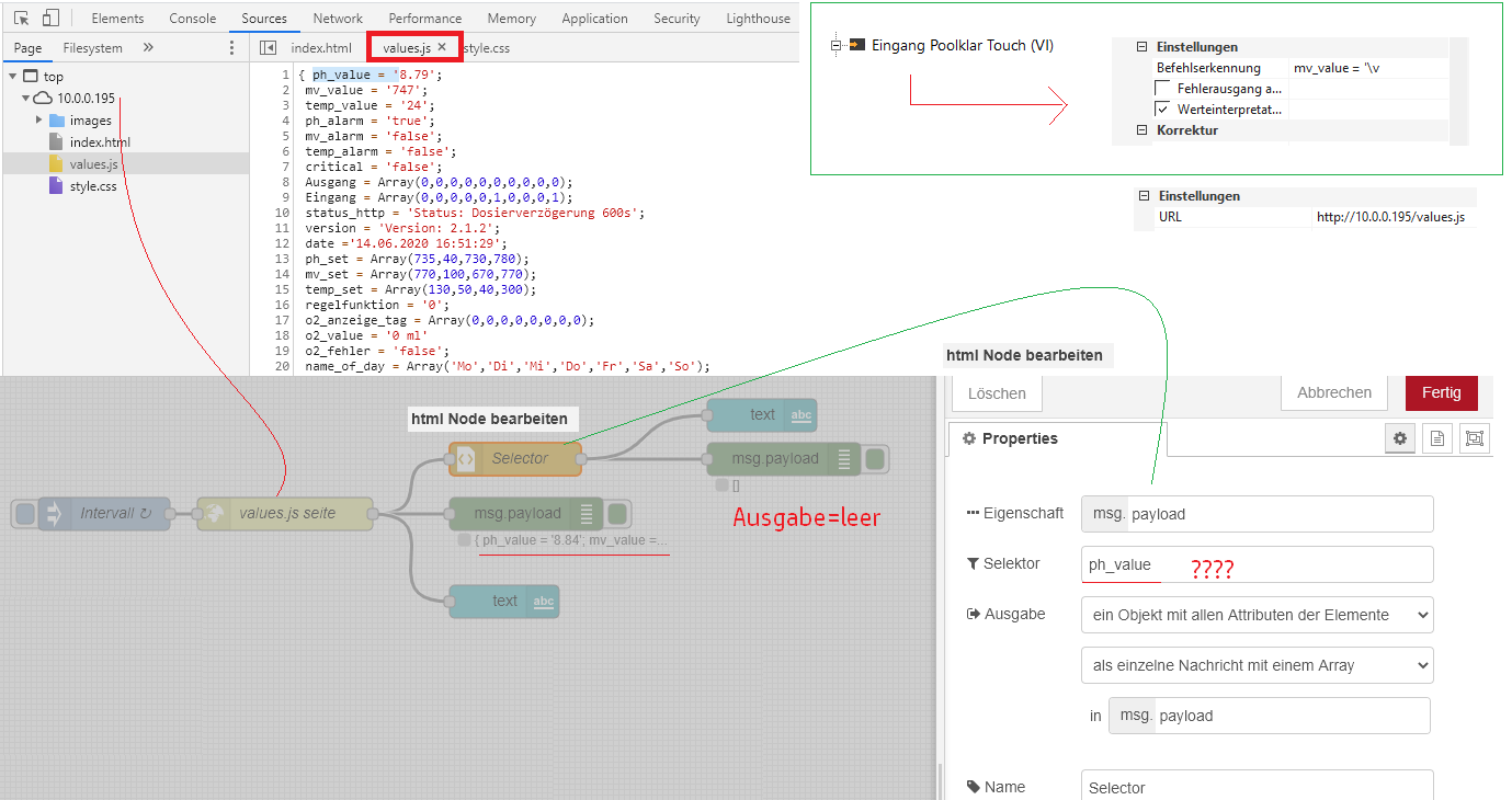

          ich hab wieder mal eine Frage, wie kann ich mit red-node einen http request durchführen, ich hab es bisher in Loxone gelöst über den http Eingang, aber es gibt einige Dinge die ich in Loxone nicht auswerten kann und ich möchte es über red-node versuchen
          die seite wird mit ALLEN werten gelesen, aber wie bekomme ich jetzt die EINZELNEN werte raus ? was muss unter selector stehen ?
          Klicke auf die Grafik für eine vergrößerte Ansicht  Name: red-node-http request.png Ansichten: 0 Größe: 102,9 KB ID: 254036
          Zuletzt geändert von Lenardo; 14.06.2020, 16:31.
          • Xenobiologist
            Xenobiologist kommentierte
            Poste mal den Output des Dubug nodes und stell hier vorher complete Object ein.

          Was auf jeden Fall ginge, wäre ein function node und dann mit split und substr usw zu arbeiten.

            Das kommt raus nach dem http request, Was müsste im Functions Node stehen und was im Split, nur ein Beispiel
            { ph_value = '9.02'; mv_value = '757'; temp_value = '25'; ph_alarm = 'true'; mv_alarm = 'false'; temp_alarm = 'false'; critical = 'false'; Ausgang = Array(0,0,0,0,0,0,0,0,0,0); Eingang = Array(0,0,0,0,0,1,0,0,0,1); status_http = 'Status: Dosierverzögerung 600s'; version = 'Version: 2.1.2'; date ='14.06.2020 18:15:34'; ph_set = Array(735,40,730,780); mv_set = Array(770,100,670,770); temp_set = Array(130,50,40,300); regelfunktion = '0'; o2_anzeige_tag = Array(0,0,0,0,0,0,0,0); o2_value = '0 ml' o2_fehler = 'false'; name_of_day = Array('Mo','Di','Mi','Do','Fr','Sa','So'); }

              #521
              JSON-Node nehmen um die Payload in ein Objekt zu übertragen und dann mit
              msg.payload.ph_value
              (z.B.) zugreifen?

                • Lenardo
                  Lenardo kommentierte
                  Ein Traum ! die Lösung von pmayer sieht sehr einfach aus und hab ich in unterschiedlichen Varianten auch vorher so gegoogelt, funktioniert aber leider nicht bei mir,-- deine String Lösung funzt sofort, Dankeschön !!
                  Ps: damit ist auch mein Hauptanliegen gelöst, im Eingang/Ausgangs Array liegen nämlich die Alarmmeldungen die ich nicht abgreifen konnte mit Loxone

                  pmayer kommentierte
                  Ah, ok. Dann ist es aber dann kein valides JSON, sah für mich im ersten Moment so aus. War ja nur mal so in den Raum geworfen ;-)
                  Das in #520 ist JavaScript Notation.

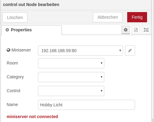

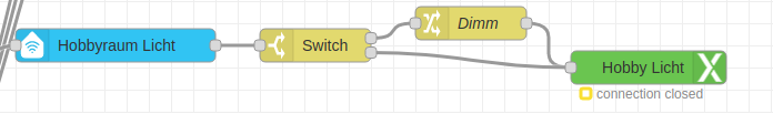

                  endlich meine Dimmer hinbekommen und nun habe ich ein unerwartetes Problem.
Ansichten: 1059
Größe: 16,1 KB
Ansichten: 1046
Größe: 24,3 KB
Name: loxone error.PNG
Ansichten: 983
Größe: 200,5 KB

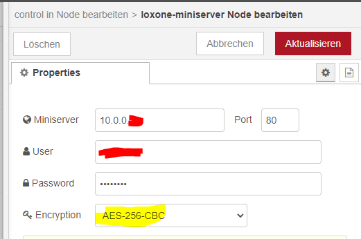

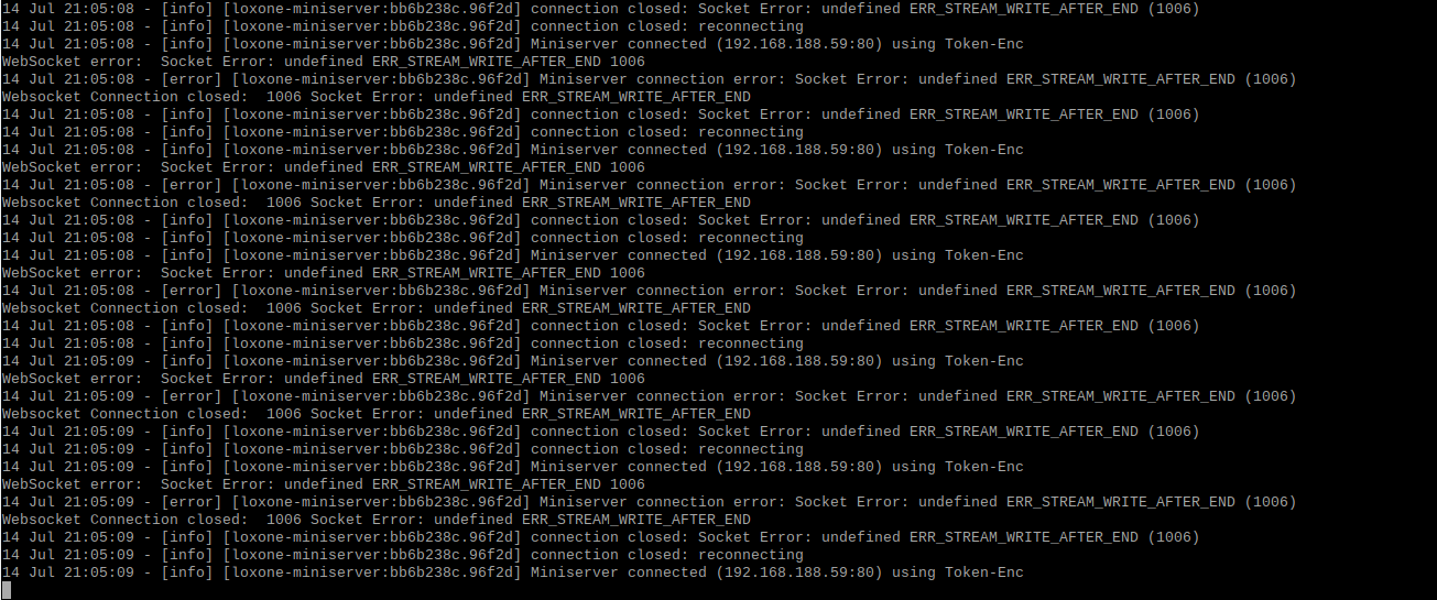

                  Mir ist aufgefallen, dass dieser Verbindungsabbruch anfing als ich mich mit dem miniserver verbunden hatte um VI für die Rollosteuerung ein zu fügen.
                  Der PI ist über LAN verbunden und ich kann auch von dort direkt den MS anpingen.
                  node-red-restart , start, stop, Neustart PI half alles nichts.
                  NR 1.1.2
                  Loxone 11.0.5.5
                  Wäre für jede Unterstützung dankbar.
                  Danke EUch.

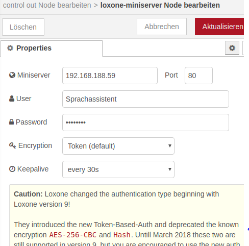

                  • pmayer
                    pmayer kommentierte
                    Hmm... die Fehlermeldung ist recht ungewöhnlich und ist mir so noch nicht begegnet. Welche Version von node-red-contrib-loxone hast du installiert?
                    Könnte es sein, dass Du von diesem PI aus weitere Verbindungen zum MiniServer öffnest? Also per WebREST usw.? Es wird versucht die Verbindung zum MiniServer aufzubauen und den Token zu nutzen. Allerdings kommt da schon sofort die Meldung, dass auf den Stream Daten gesendet werden, obwohl die Verbindung getrennt wurde. Könnte ein Zeichen dafür sein, dass die Firewall des MS den Pi blockiert.
                    Zugang in NodeRed auf die Loxone ist korrekt eingetragen?
                    Hatte das auch schon und musste die Daten neu eingeben bzw. könnte auch die Verschlüsselung falsch eingetragen sein.
                    Miniserver ein Update verpasst?
                • Damyt
                  • 20.11.2019
                  • 22
                  #525
                  node-red-contrib-loxne ist 0.10.8
                  Ich wüsste nicht, das ich von dem PI noch irgendwelche Verbindungen an den MS habe oder etwas sende. Meine Flows funktionierten ja auch bis dato.
                  MS ist auf aktueller Version. Loxone 11.0.5.5
                  Ich habe Node Red (mit Root) danach komplett neu installiert mit allen notwendigen Nodes...sprich genauso wie vorher auch.
                  bash <(curl -sL https://raw.githubusercontent.com/no...js-and-nodered)
                  Das alles half nichts...imer noch connection closed.Dann hatte ich auch noch Probleme den HUB zu ereichen, was sich aber mit einem PI Neustart erledigt hatte.
                  Als ich abends versuchte mit dem damals (am NR) angemeldeten Benutzen einen HTTP Request an meinen MS zu senden (wollte VI am Rollo schalten), fiel mir auf, dass dieser (auch in NR) eingetragene Benutzer wohl erstmal eine Pause einlegen sollte.
                  HTTP Antwort war:
                  403 Forbidden User XXX temporarily blocked, too many failed login attemps; 388 -> dieser Counter lief auf null im Sec. Takt runter und ist dan sofort wieder auf max. gesprungen.
                  Ich konnte mich mit diesem Benutzer auch nicht mehr über die Loxone APP anmelden.
                  Also habe ich diesen entfernt und einen neuen "Sprachassistent" angelegt. Encryption und Keepalive habe ich wie auch damals so belassen.
Ansichten: 1213
Größe: 50,1 KB
                  siehe da, ich konnte mich verbinden... allerdings hielt die Freude nur kurz, denn nun springt der Status zwischen connected und connection closed. ziemlich genau im 15sec.Takt
                  hier noch mal was passiert, wenn ich im LXTerminal NR stope und starte
                  pi@raspberrypi:~ $ node-red-stop
                  Stop Node-RED
                  Use node-red-start to start Node-RED again
                  pi@raspberrypi:~ $ node-red-start
                  #Start Node-RED
                  Once Node-RED has started, point a browser at http://192.168.188.50:1880
                  On Pi Node-RED works better with the Firefox or Chrome browser
                  Use node-red-stop to stop Node-RED
                  Use node-red-log to view the recent log output
                  Use sudo systemctl enable nodered.service to autostart Node-RED at every boot
                  Use sudo systemctl disable nodered.service to disable autostart on boot
                  To find more nodes and example flows - go to http://flows.nodered.org
                  Starting as a systemd service.
                  15 Jul 09:24:35 - [info]
                  Willkommen bei Node-RED!
                  15 Jul 09:24:35 - [info] Node-RED Version: v1.1.2
                  15 Jul 09:24:35 - [info] Node.js Version: v10.15.2
                  15 Jul 09:24:35 - [info] Linux 4.19.97-v7l+ arm LE
                  15 Jul 09:24:37 - [info] Paletten-Nodes werden geladen
                  15 Jul 09:24:39 - [info] Dashboard version 2.23.0 started at /ui
                  15 Jul 09:24:40 - [info] Einstellungsdatei: /root/.node-red/settings.js
                  15 Jul 09:24:40 - [info] Kontextspeicher: 'default' [ module=memory]
                  15 Jul 09:24:40 - [info] Benutzerverzeichnis: /root/.node-red
                  15 Jul 09:24:40 - [warn] Projekte inaktiviert: editorTheme.projects.enabled=false
                  15 Jul 09:24:40 - [info] Flow-Datei: /root/.node-red/flows_raspberrypi.json
                  Die Datei mit den Datenflowberechtigungsnachweisen wird mit einem vom System generierten Schlüssel verschlüsselt.
                  Wenn der vom System generierte Schlüssel aus irgendeinem Grund verloren geht, werden Ihre Berechtigungsnachweise
                  Die Datei kann nicht wiederhergestellt werden. Sie müssen sie löschen und erneut eingeben.
                  Ihre Berechtigungsnachweise.
                  Sie sollten Ihren eigenen Schlüssel mit Hilfe der Option 'credentialSecret' in
                  Ihre Einstellungsdatei. Node-RED wird dann Ihre Berechtigungsnachweise erneut verschlüsseln.
                  Datei mit dem ausgewählten Schlüssel beim nächsten Deployen einer Änderung verwenden.
                  15 Jul 09:24:40 - [info] Flows starten
                  15 Jul 09:24:40 - [error] [loxone-miniserver:35b5c900.6105d8] missing credentials for 192.168.178.77:50666
                  15 Jul 09:24:40 - [error] [loxone-miniserver:168e3e5a.673782] missing credentials for 192.168.178.77:50666
                  15 Jul 09:24:40 - [info] Flows gestartet
                  15 Jul 09:24:40 - [info] Server wird jetzt auf http://127.0.0.1:1880/ ausgeführt.
                  15 Jul 09:24:40 - [info] [loxone-miniserver:bb6b238c.96f2d] Miniserver connected (192.168.188.59:80) using Token-Enc
                  15 Jul 09:24:40 - [info] [loxone-miniserver:95f80fc8.77aa4] Miniserver connected (192.168.188.59:80) using Token-Enc
                  WebSocket error: Socket Error: undefined ERR_STREAM_WRITE_AFTER_END 1006
                  15 Jul 09:24:40 - [error] [loxone-miniserver:95f80fc8.77aa4] Miniserver connection error: Socket Error: undefined ERR_STREAM_WRITE_AFTER_END (1006)
                  Websocket Connection closed: 1006 Socket Error: undefined ERR_STREAM_WRITE_AFTER_END
                  15 Jul 09:24:40 - [info] [loxone-miniserver:95f80fc8.77aa4] connection closed: Socket Error: undefined ERR_STREAM_WRITE_AFTER_END (1006)
                  15 Jul 09:24:40 - [info] [loxone-miniserver:95f80fc8.77aa4] connection closed: reconnecting
                  15 Jul 09:24:40 - [error] [loxone-miniserver:bb6b238c.96f2d] Miniserver connection error: Socket Error: undefined ERR_STREAM_WRITE_AFTER_END (1006)
                  15 Jul 09:24:40 - [info] [loxone-miniserver:bb6b238c.96f2d] connection closed: Socket Error: undefined ERR_STREAM_WRITE_AFTER_END (1006)
                  15 Jul 09:24:40 - [info] [loxone-miniserver:bb6b238c.96f2d] connection closed: reconnecting
                  15 Jul 09:24:41 - [info] [loxone-miniserver:bb6b238c.96f2d] got structure file 2020-07-15 07:40:44
                  15 Jul 09:25:10 - [error] [loxone-miniserver:95f80fc8.77aa4] Miniserver connection error: Socket Error: undefined ERR_STREAM_WRITE_AFTER_END (1006)
                  15 Jul 09:25:10 - [info] [loxone-miniserver:95f80fc8.77aa4] connection closed: Socket Error: undefined ERR_STREAM_WRITE_AFTER_END (1006)
                  15 Jul 09:25:10 - [info] [loxone-miniserver:95f80fc8.77aa4] connection closed: reconnecting
                  15 Jul 09:25:10 - [info] [loxone-miniserver:95f80fc8.77aa4] Miniserver connected (192.168.188.59:80) using Token-Enc
                  Websocket Connection closed: 1000 normally closed
                  15 Jul 09:25:11 - [info] [loxone-miniserver:95f80fc8.77aa4] connection closed: normally closed (1000)
                  15 Jul 09:25:11 - [info] [loxone-miniserver:95f80fc8.77aa4] connection closed: reconnecting
                  15 Jul 09:25:11 - [info] [loxone-miniserver:95f80fc8.77aa4] Miniserver connected (192.168.188.59:80) using Token-Enc
                  15 Jul 09:25:12 - [info] [loxone-miniserver:95f80fc8.77aa4] connection closed: normally closed (1000)
                  15 Jul 09:25:12 - [info] [loxone-miniserver:95f80fc8.77aa4] connection closed: reconnecting
                  15 Jul 09:25:12 - [info] [loxone-miniserver:95f80fc8.77aa4] Miniserver connected (192.168.188.59:80) using Token-Enc
                  15 Jul 09:25:13 - [info] [loxone-miniserver:95f80fc8.77aa4] connection closed: normally closed (1000)
                  15 Jul 09:25:13 - [info] [loxone-miniserver:95f80fc8.77aa4] connection closed: reconnecting
                  15 Jul 09:25:13 - [info] [loxone-miniserver:95f80fc8.77aa4] Miniserver connected (192.168.188.59:80) using Token-Enc
                  Websocket Connection closed: 1002 Control frames must not be fragmented.
                  15 Jul 09:25:13 - [info] [loxone-miniserver:bb6b238c.96f2d] connection closed: Control frames must not be fragmented. (1002)
                  15 Jul 09:25:13 - [info] [loxone-miniserver:bb6b238c.96f2d] connection closed: reconnecting
                  15 Jul 09:25:13 - [info] [loxone-miniserver:bb6b238c.96f2d] Miniserver connected (192.168.188.59:80) using Token-Enc
                  15 Jul 09:25:13 - [error] [loxone-miniserver:bb6b238c.96f2d] Miniserver connection error: Socket Error: undefined ERR_STREAM_WRITE_AFTER_END (1006)
                  15 Jul 09:25:13 - [info] [loxone-miniserver:bb6b238c.96f2d] connection closed: Socket Error: undefined ERR_STREAM_WRITE_AFTER_END (1006)
                  Das ist sehr nervig.
                  Ich danke Euch.
                    Bei mir hab ich folgendes eingestellt und nicht den Token obwohl der aktuell sein sollte: AES-256-CBC
                  • Damyt
                    Damyt kommentierte
                    Umstellung auf AES-256-CBC ändert leider nichts.
                    Zuletzt geändert von Damyt; 15.07.2020, 09:08.
                  • pmayer
                    pmayer kommentierte
                    Token-Enc ist ab Lox 9 richtig, wie's im gelben Kasten steht ;-)
                    @AlexAn: Irgendwann wird AES nicht mehr funktjonieren.
                    @Damyt: Irgendwas beendet da die Verbindung. Stell mal bitte das Keepalive kürzes (10s) und guck mal was dann passiert.
                    ERR_STREAM_WRITE_AFTER_END macht mich halt grade stutzig... ist mir so noch nicht begegnet.
