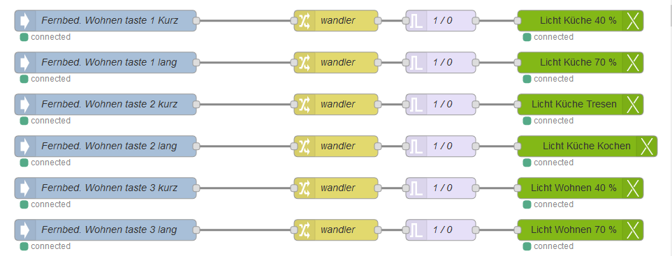

      Hallo . .
      Hier mal eine Rückmeldung zu IOBroker mit nodered . Ich nutze IO Broker weil ich so meine Homematic Zentrale und ein paar andere Sachen über nodered mit dem Miniserver verbinde.
      Ich dachte die ganze Zeit das es zu einer Verzögerung beim schalten kommt. Ich hatte oft das manche Licht Szenen auf 0 standen.
      Der Fehler war das ein Taster Befehl von HM an Loxone den Virtuellen Eingang zwar ein aber nicht mehr aus schaltet. Eine dauerhaft gedrückte Taste speichert dann die aktuelle Licht Szene .
      Da Licht aus also 0 . . . Jetzt habe ich es so gelöst.
Ansichten: 1418
Größe: 54,9 KB
      Funktioniert gefühlt ohne Verzögerung . .
      Gruß Holger
