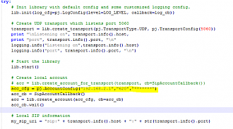

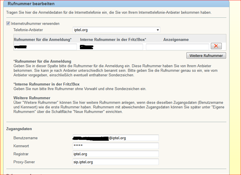

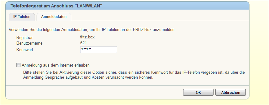

    Zur Erreichbarkeit von außen: Im Moment wird im sip.py ein Userless Account verwendet - also sobald auf Port 5060 was daher kommt, wird die Verbindung angenommen. Will man aber einen vollwertigen SIP-Account (z.B. von iptel.org - klappt übrigens super) verwenden, muss man das Script ein wenig umbauen.
    acc = lib.create_account_for_transport(transport, cb=SipAccountCallback())
    Dieser Teil muss mit einer "richtigen" Registrierung, also mit Server, Username, Passwort durchgeführt werden, siehe dazu
    Python_SIP/Accounts – pjsip Open source SIP, media, and NAT traversal stacks/libraries for smartphones

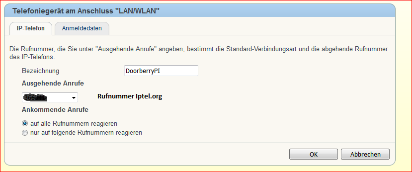

    Ich verwende jetzt
    acc_cfg = pj.AccountConfig("iptel.org","mein_user_name","geh eimes_passwort") acc_cb = SipAccountCallback() acc = lib.create_account(acc_cfg, cb=acc_cb)
    Anbei mein sip.py - ich habe sonst nichts geändert, habe allerdings (wie schon erwähnt) alle GPIO-Sachen entfernt (ich habe die RasPi noch nicht verkabelt). Im Moment ist meine Pi also nur eine reine Gegensprechanlage, die ich anrufen kann.

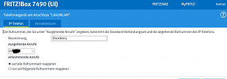

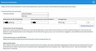

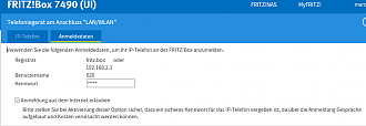

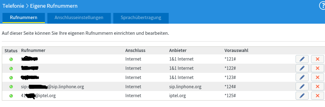

    Für alle, die das nachbasteln wollen, hier meine Vorgehensweise - Meine Ausgangsbasis: Keine Ahnung von SIP oder Python, wenig Ahnung von Linux-Administration. Ich kann mich aber durchwurschteln, und "Shell" ist keine Tankstelle für mich...
    Zum Testen der ganzen SIP-Sachen habe ich mich übrigens nicht auf die Loxone verlassen (kann ja nicht ständig rebooten, müsste ich erst meine Frau aus der Wohnung schaffen :-). Ich habe mir daher zwei SIP-Accounts hergerichtet (einen bei IPTEL.ORG, einen bei mir lokal auf der FritzBox). Ich habe dann erstmal zwischen meinem iPhone (SIP-App "Linphone") und meinem MacBook telefoniert (ebenfalls sehr simple App "Telefon", beide SIP-Accounts eingerichtet). Als das funktioniert hat (Ich hatte zuvor keine Ahnung von SIP), habe ich der Loxone erklärt, dass die Türsteuerung auf den IPTEL.ORG-Account anrufen soll (der Fritz-Box-Zugang ist von außen nicht erreichbar).
    Es war dann sofort möglich aus der LoxApp den Mac anzurufen (Jetzt hätte ich eigentlich aufhören können und den Mac vor die Haustüre stellen, oder ?
    Erst jetzt habe ich mich mit der PI beschäftigt, die Anleitung und die Scripts aus dem Ursprungsposting haben bei mir auf einer frisch aufgesetzten PI einwandfrei funktioniert. Bei wem das nicht klappt: einfach mal formattieren und Raspbian 2014-12-24 installieren (Raspberry Pi [Part 1]: Basic setup without any cables (headless) | self.li - blog by Peter Legierski)
    Die USB-Sachen habe ich übrigens mit Hilfe dieser Anleitung Using a USB Audio Device With a Raspberry Pi - Tuts+ Computer Skills Article gemacht, ich habe nicht die Änderung auf USB1.1 aus dem Original-Script nicht ausgeführt. Ich habe überhaupt jeden Schritt aus den Scripts step-by-step in der Shell gemacht, und nicht das ganze Script auf einmal ausgeführt.
    Nachdem beim Start des Services immer "SIP Intercom terminated!" gekommen ist, habe ich im Script den DEBUG-Level geändert, was mich nicht schlauer machte. Mein Gedanke war dann, dass die fehlende Hardware (ich hab ja nichts an den GPIOs angehängt), den Reset der Schleife auslösen könnte. Also habe ich alle GPIO-Sachen auskommentiert. Siehe da, nun funktionierte das Ding...
    Jedenfalls konnte ich dann vom Mac aus mit der Adresse irgendwas@lokale-raspi-IP die PI anrufen und sie ist drangegangen!

        Super – vielen Dank!!
        Hab zwar schon einige kleinere Dinge mit dem Raspi umgesetzt aber das SIP Zeugs ist mir einfach zu hoch, da brauch ich echt eine Anleitung für 3-jährige ;-)
          DANKEEEEEE Michael, ich bin begeistert, es funktioniert intern sowie auch extern genau so wie es soll.

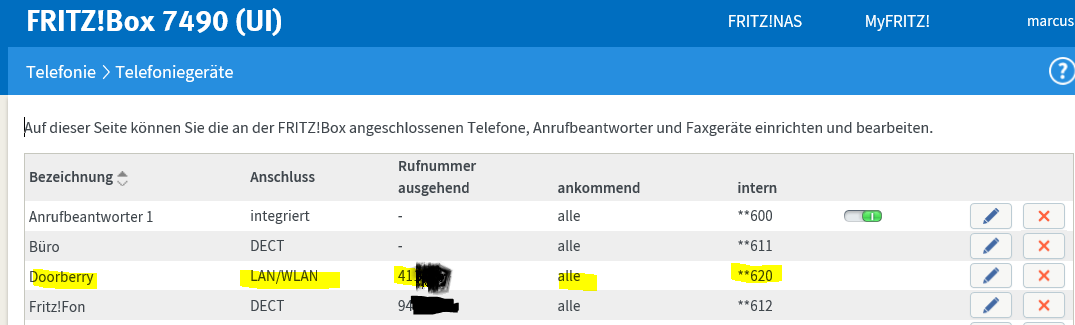

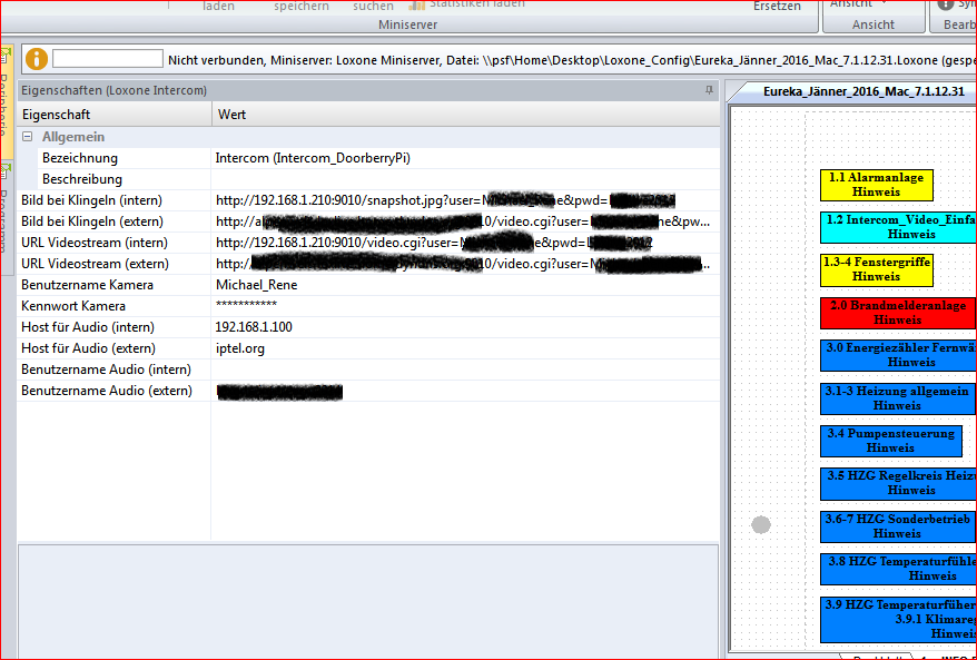

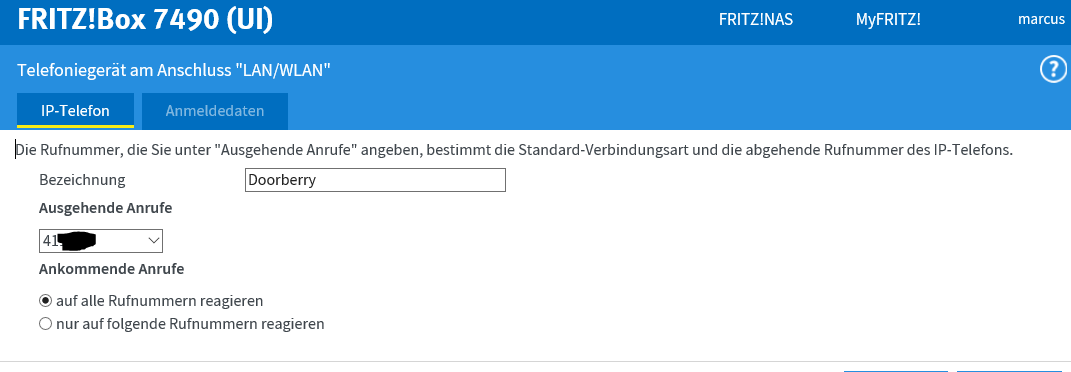

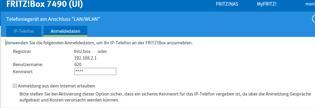

            Ich bin ja auch gerade dabei das Projekt nachzubauen. Eins verstehe ich aber nicht und hoffe auf ein wenig erhellende Worte.
            ​Die Basis Installation verwendet einen internen Account. Das bedeutet, dass der Klingeltaster auf dem Raspberry eine Aktion ausführt. Der Code der sip.py baut in diesem Fall eine direkt Verbindung zur Loxone auf. IP anpassen reicht also.
            Wie kann ich mir denn jetzt die Integration von IPTEL, Linphone oder sonstigen öffentlich SIP Anbietern vorstellen? Ich checke nicht wirklich wie sowas im Zusammensoeil mit der Loxone funktioniert. Meinem Verständnis nach bekomme ich dann die Verbindung zu meiner SIP App wie Linphone. Aber von da aus habe ich doch keine Chance mehr den Türbaustein anzusprechen, oder?
            DoorPi DIY Türsprechstelle how to
            • tyke
              tyke kommentierte
              Du brauchst keinen Account, wenn du im internen Netzwerk kommunizieren willst. Wenn du die Klingeltaste drückst, dann schickt der Raspberry ein UDP Kommando an den Miniserver. Der UDP Eingangsverbinder hängt am Türbaustein. Der Miniserver ruft darauf hin den Raspberry an, der wiederum automatisch das Gespräch annimmt.
              Mit Linphone kannst du das testen, wenn du keinen Miniserver hast. Dann rufst du damit einfach den Miniserver an und der hebt ab. Irgenwelche Accounts brauchst du meines Wissens nur, wenn du unterwegs auf deinem Handy mit der Türstation sprechen willst.
            • MarcusS
              MarcusS kommentierte
              aha...d.h die Initialisierung kommt per UDP zustande und dann meldet sich der Miniserver am Raspi. Dieser nimmt dann das Gespräch an bzw. kommuniziert wiederum mit dem Türbaustein. Dort kann ich ja dann das Gespräch annehmen oder ablehnen. Je nachdem wer von der Tür steht.
              Auf dem Raspi (also genau gesagt in den php scripten) definiere ich dann optional einen echten SIP Account. Wenn ich dort z. B. einen Linphone Account angebe, dann baut der Raspi eine SIP Verbindung zu diesem Anbieter auf. Ich kann also zusätzlich zum Türbaustein noch per Linphone App den Call annehmen. Es geht also beides. App und Linphone kriegen einen Anruf. Korrekt verstanden?
              So ließe sich also auch ein Fritzfon C4 anbinden. Dann ließe sich das Telefon als mobile Gegensprechstelle nutzen. Das wiederum würde dann aber den Linphone Account ausschließen, da ich ja entweder nur den Linphone oder den Fritzbox Account hinterlegen kann. So verstehe ich es aktuell jedenfalls.

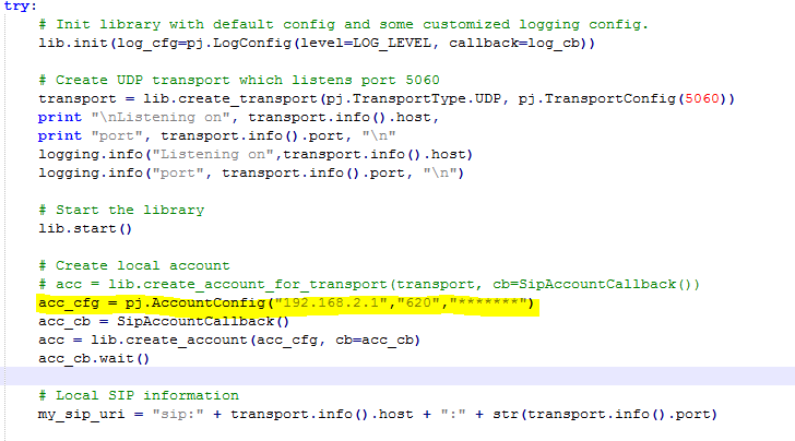

            Bei meinem Doorberry sieht das sip.py so aus

                        # Create local account
                        # acc = lib.create_account_for_transport(transport, cb=SipAccountCallback())
                        acc_cfg = pj.AccountConfig("192.168.1.254","621","Loxone2015")
                        acc_cb.wait()
                        [B][COLOR=#FFFF00]# acc = lib.create_account_for_transport(transport, cb=SipAccountCallback())[/COLOR][/B]
                        [COLOR=#FF0000]acc_cfg = pj.AccountConfig("192.168.1.254","621","Loxone2015")[/COLOR]
                        acc_cb.wait()
            Die gelbe Zeile benützt ihr, wenn ihr den Doorberry nut INTERN NUTZT!!!!
            Die Rote Zeile benützt ihr wenn ihr von Extern auf den Raspberry kommunizieren wollt! "192.168.1.254 ist meine Fritzbox" - "621 ist mein Telefoniegerät in der Fritzbox(IP-Telefon anlegen)" - "und Loxone 2015 das Telefoniegerät in der Fitzbox"
            Ich habe bei Ip-Tel.org einen Account angelegt und diesen in der Fitzbox unter Telefonie eine Neue Rufnummer angelegt, dort sind die zugangsdaten von Iptel dann drinnen!
            Bei weiteren Fragen einfach melden!
            LG MRM

              Hi Michael,
              danke für deine Erklärungen. Aber egal was ich mache, ich laufe auf Fehler. Keiner der in den How Tos beschriebenen Schritte - ich betone keiner! - ließ sich so umsetzen. Ich fummle jetzt schon 2 Wochen immer wieder an der Umsetzung rum und mich verlässt langsam die Motivation. Entweder habe ich übelstes Pech oder es Bedarf noch einiger dringender Hinweise in den HowTos für dummies wie mich.
              Bsp., Wenn ich das letzte Script von dir so übernehme, geht erstmal nix. Python meldet Einrückungs-Fehler im Script (P. S. Ich kenne Python nicht wirklich. Aber was ist das denn für ein sch...? Skripte die nur bei der richtigen Einrückung laufen? Hä? Ich komme aus der Windows Welt, da zählt sowas nicht zur syntax). Mit IDLE- > Format -> untabbify gefixt.
              Dann gibt es Probleme, dass das Objekt &quot;self&quot; unbekannt ist. Hmm. Hab ich irgnoriert, läuft anscheinend trotzdem. Bei falschen Einrückungen sich weigern und bei unbekannten Objekten laufen...aaaja..:-)
              Dann schmiert das Script immer dann ab (Service terminated) wenn es acc.wait() aufruft. Nehme ich das raus, dann läuft das Script. Aber macht der Service noch das was er soll? nämlich warten auf einen Sip Call
              Dennoch kommt kein &quot;Gespräch&quot; mit einem anderen Teilnehmer als der Loxone App zustande. Ich habe in der Fritz.box ein IP Tel angelegt, geht nicht bzw. reagiert überhaupt nicht. Dann habe ich eine Türsprechstelle angelegt -> geht ebenfalls nicht.
              Dann habe ich mir einen Linphone Account besorgt und die Credentials in der sip.py eingetragen. Geht auch nicht. Hinterlege ich die Linphone Daten in der Fritzbox (Rufnummer hinzufügen) und leite das auf mein internes C4 Fritz!Fon um und rufe mich selbst von einem externen Anschluss (IPTEL.org) an, dann klingeln meine Telefone nicht. Ich frage mich wie das auch funktionieren soll. Wenn ich jetzt die GPIOs auskommentiere, dann habe ich ja beim Klingeln keinen UDP Trigger mehr. Wie also soll die Verbindung von einem Sip Clienten hergestellt werden?
              Könntest du eventuell mal ein paar Screenshots von der Config am Türbaustein, ggf deiner Fritzbox oder was auch immer zum Verständnis notwendig ist hier posten? Gerne auch mir erstmal persönlich per Mail/PN, Ich schreiben dann gerne eine Zusammenfassung.

              Hallo Marcus!
              anbei
Ansichten: 847
Größe: 15,8 KB
ID: 29033 Klicke auf die Grafik für eine vergrößerte Ansicht
Ansichten: 864
Größe: 16,9 KB
ID: 29034 Klicke auf die Grafik für eine vergrößerte Ansicht
Ansichten: 841
Größe: 20,7 KB
ID: 29035 Klicke auf die Grafik für eine vergrößerte Ansicht
Ansichten: 839
Größe: 40,8 KB
ID: 29036 Klicke auf die Grafik für eine vergrößerte Ansicht
Ansichten: 842
Größe: 93,2 KB
              LG MRM

                Hat noch irgend jemand eine Idee, warum bei mir keine Anrufe auf die fritz.box bzw auf meinen IPTEl Account gehen? Ich kriege es nur hin zwischen Türbaustein und dem Raspberry. Alles andere bleibt stumm.
                Das Image von Michael kriege ich leider auf dem eigens dafür angeschafften Raspi Model B nicht ans Laufen. Bleibt beim booten mir einem Fehler und Kernel Panic stehen.
                *** ist natürlich nur ein Platzhalter fürdas Passwort in der fritz.box
                192.168.2.1 ist meine FB
Ansichten: 834
Größe: 22,1 KB

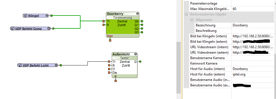

                In der Config habe ich den Raspi Hostname:"Doorberry" mit der IP 192.168.2.50 als interen Host hinterlegt
Ansichten: 860
Größe: 28,3 KB

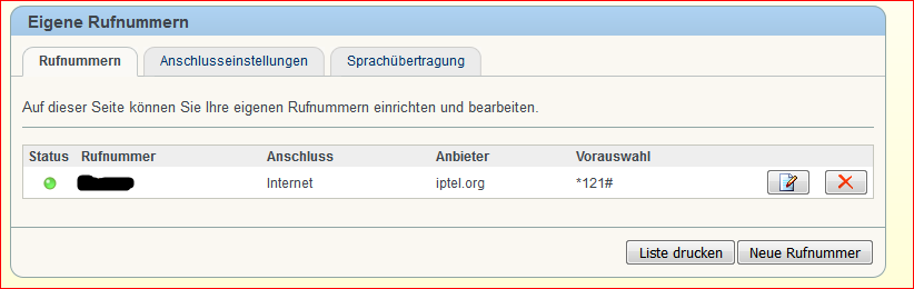

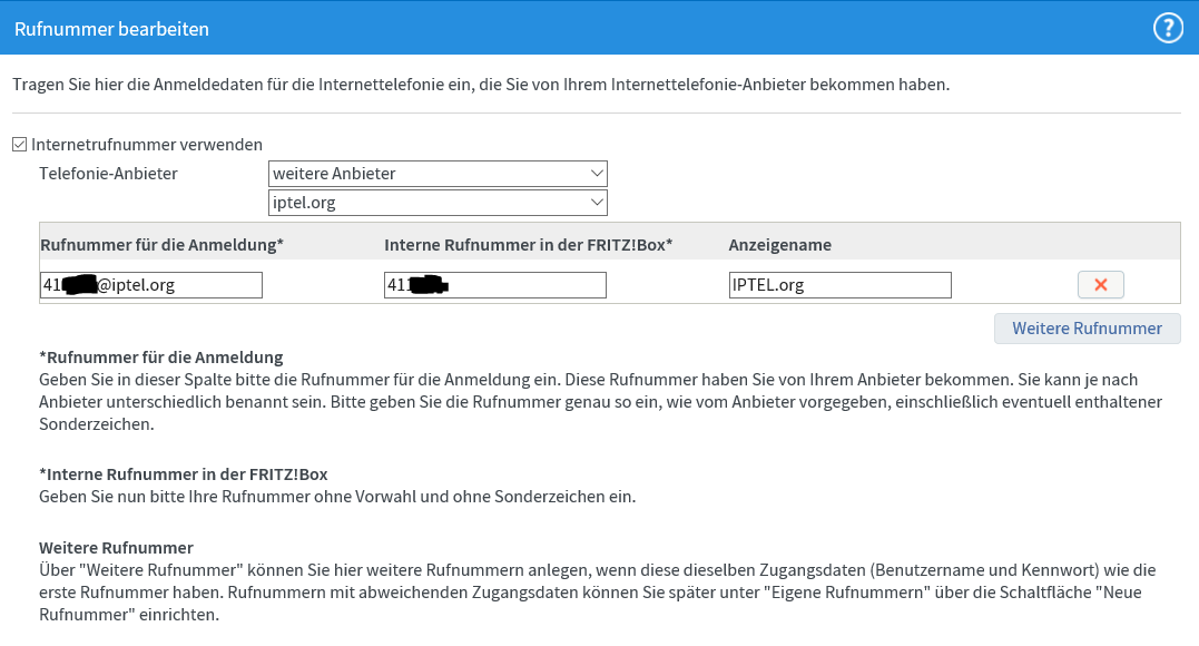

                dann habe ich eine IP Rufnummer für IPTel.org in der Fb angelegt. die 41.... ist meine Nummer und ist auch von einem zweiten Account (linphone) zu erreichen
Ansichten: 815
Größe: 35,6 KB
Ansichten: 796
Größe: 52,9 KB

                  Und ein Telefon eingerichtet
Ansichten: 785
Größe: 28,1 KB
Ansichten: 774
Größe: 26,1 KB
Ansichten: 827
Größe: 38,8 KB
                  Zuletzt geändert von MarcusS; 20.02.2016, 21:39.

                    Hallo Marcus,
                    Versuch mal eine NEUE Interne Rufnummer mit 621 anzulegen! Seit dem letzten Update von AVM an der Fritzbox ging bei mir die 620 nicht mehr!
                    Und bei eigene Rufnummer sollte bei Rufnummer nur die ............ ohne .iptel.org stehen!
                    Bei Rufnummer für die anmeldung bei iptel muss auch nur die Rufnummer ohne .iptel.org stehen!
                    LG MRM

                      Das wars leider auch nicht. Ich habe gestern noch mal gefühlte 35 Konstellationen durchgespielt und kann machen was ich will. Das Grundproblem ist nach wie vor, dass alles klappt bis auf den externen Anruf. Rufe ich die IPTEL Nummer von eiem SIP Caller an, dann nimmt mein Raspi auch brav das Gespräch ab. Denn die Iptel Nummer ist in meiner fritz.box eingerichtet und verweist intern auf den Raspi. Dort wartet der PJSUA Service wartet auf einen kommenden Anruf über die interne Nummer (jetzt 621 bei mir, war vorher 620 in den oben stehenden Screenshots). Soweit so gut. Ich hätte jetzt aber erwartet, dass der Türbaustein im Falle des Klingelns auch die als extern hinterlegte SIP-Nummer (in meinem Fall IPTEL.org) automatisch anruft. Macht sie aber nicht. ​Daher habe ich es jetzt anders gelöst.
                      Auf meinem Handy ist eine Push App (Pushalot) eingerichtet. Klingelt es, wird auf dem Raspi mittels eines Curl Befehls der Pushalot Service angesprochen. In der Pushnachricht ist meine iptel- SIP-Nummer und ein Bild von der Kamera hinterlegt. Ich tippe dann in der Notification auf meinem Handy auf die SIP URI und dann startet meine IP Telefon App und ruft meine Türsprechanlage an.
                      P.S. Funktioniert die Anbindung des IPTEL Accounts im Türbaustein unter extern bei irgend jemandem?
