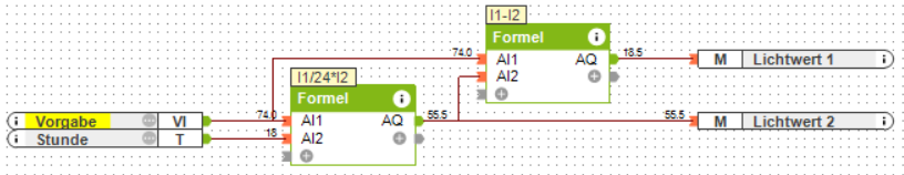

    ich komme irgendwie logisch nicht weiter und benötige Hilfe.
    Ziel ist es zwei Lichtaktoren verschiedene %-Werte zu senden (AQ 0-100%) und zusammen sollen die Werte einen vorgegebenen Wert ergeben z.B. 80%.
    Also Helligkeitswert 80%, stundenweise verschoben von Aktor 1=100% + Aktor 2=0% bis hin zu Aktor 1=0% + Aktor 2=100%
    Anbei meine Vorgehensweise bisher. Der Helligkeitswert kommt von einem BWM über KNX.
    Geht das mit nem Statusbaustein oder zwei Formeln oder Skalierer?
    Um Vorschläge wäre ich sehr dankbar.
    Tom
    Den Eingangs-Prozentwert kannst du mit einem Skalierer sehr leicht umdrehen: 0=100 und 100=0.
    Für den Eingangs-Prozentwert gibt es verschiedene Möglichkeiten, kommt drauf an, wie du's willst.
    Beispielsweise alle Stunden in einem Statusbaustein in Prozent wandeln.
    Oder mit einer Schaltuhr (analog) die Prozentwerte ausgeben.
    Oder einen Zähler von 0-100 hochzählen lassen.

      Sofern ich es richtig verstanden habe, hier ein Beispiel:

        Super, genau das was ich gesucht habe!!!

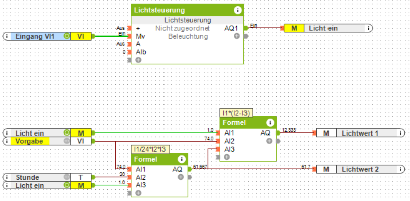

      Jetzt benötige ich noch eine Möglichkeit den Dimmwert manuell zu verändern mit einem Taster. Wo sollte ich den denn setzten?

        Wozu der Statusbaustein?
