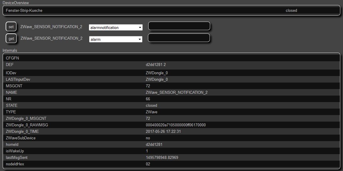

    Hallo Gemeinde,
    habe mir vor ein paar Tagen einen ZWave Sensative Strip bestellt, da ich diesen gern in der Terrassentür (Hebe-Schiebe-Tür) einsetzen möchte.

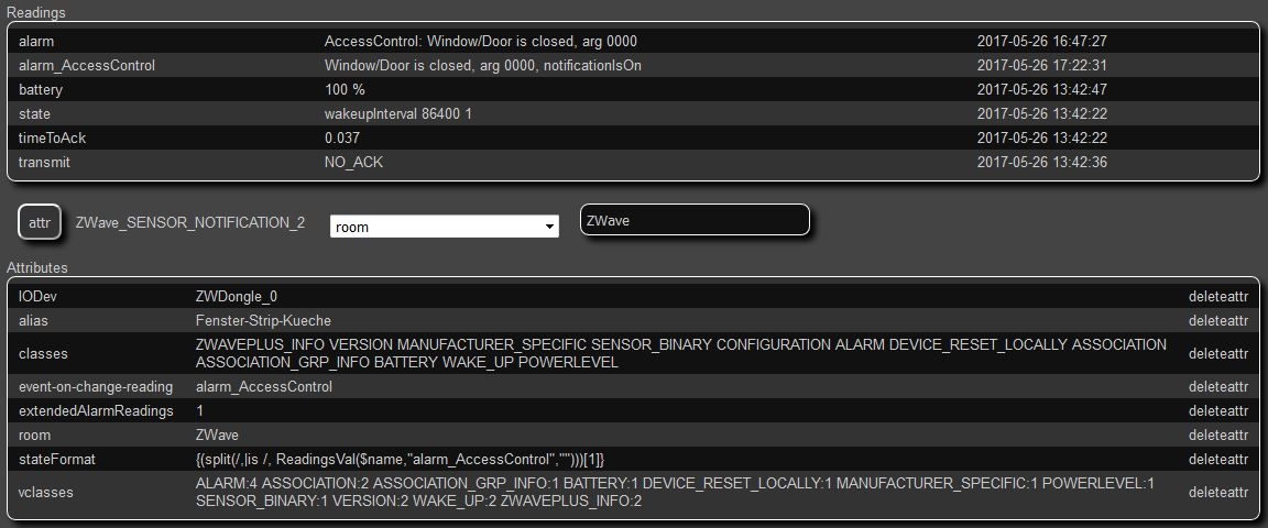

    Die Integration in FHEM hat wunderbar funktioniert und der Status wird auch korrekt angezeigt. Mein Problem und hier komm ich nicht weiter, ist
    der Notify in Richtung Loxone. Leider liefert der Sensor offen/geschlossen nicht über das Reading "state", sondern "alarm". Deshalb habe ich
    das Reading wie folgt definiert:
    stateFormat {(split(/,|is /, ReadingsVal($name,"alarm_AccessControl","")))[1]}

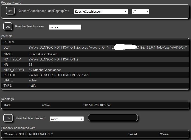

    Der Notify Command sieht nun wie folgt aus:
    ZWave_SENSOR_NOTIFICATION_2:closed "wget -q -O - 'http://user:passwd@192.168.0.111/dev/sps/io/VI16/On'"
    Der wget Command funktioniert auch soweit wenn ich ihn manuell auf der Bash der FHEM Maschine absetz.
    Hat jemand eine Idee wie ich hier weiter kommen könnte? (Hinweise zum Debugging wären schon ein guter Start ...)
    Anbei die Bilder der Konfiguration:

          Also per UDP wird auch nichts gesendet. Es scheint als ob er überhaupt nicht mitbekommt das sich etwas am STATE ändert.
          Hat jemand eine Idee wie man das debuggen könnte?
          EDIT: sollte mir der folgende Aufruf im Browser nicht eigentlich den Status-Wert anzeigen? Die Seite ist leer ...
          http://192.168.0.13:8083/fhem&cmd=%7BValue(%22ZWave_SENSOR_NOTIFICATION_2%22)%7D&XHR=1
          VG
          Zuletzt geändert von nt86; 29.05.2017, 07:37.

            Nun folgen eigentlich die Code-Schnipsel für das Versenden von diversen Stati (on/off, open/closed/tilted etc.) -> siehe mein meintechblog.
            Diese funktionieren in diesem Fall aber nicht, da der Sensor-Strip den Status nicht wie üblich über "state" meldet, sondern über das Reading "alarm_AccessControl".
            Deshalb musste ich ein angepasstes schreiben. Der jeweilige Stati wird im Script verarbeitet und ein entsprechender Wert an Loxone gesendet:

             my $state = ReadingsVal("$device","alarm_AccessControl","-1");
             if ($state eq "Window/Door is closed, arg 0000, notificationIsOn") {
             $state = "1";
             if ($state eq "Window/Door is open, arg 0000, notificationIsOn") {
             $state = "3";
             UDP_Msg("192.168.178.79" , "7000" , "$device: $state");
            Dieser Teil des Scripts gehört auch in die Datei "99_myUtils.pm". Ich sende hier jeweils den Wert 1 oder 3 - etwas angepasst dem Fenster- und Türüberwachungsbaustein (Eingang AIw).
            Der Notify-Command (abzusetzen im FHEM-Web) sieht dann wie folgt aus:
            define WindowSensorToLoxone notify ZWave_SENSOR_NOTIFICATION_2:alarm_AccessControl.* {WindowSensorToLoxone("$NAME")}
            Hierbei ist "ZWave_SENSOR_NOTIFICATION_2" der Name des Sensors (nicht der Alias).
            Somit wird ein Notify ausgelöst, sobald sich der Wert des Readings "alarm_AccessControl" ändert und als Aktion wird das Script WindowsSensorToLoxone ausgeführt, worin dann die Werte entsprechend verarbeitet werden.
