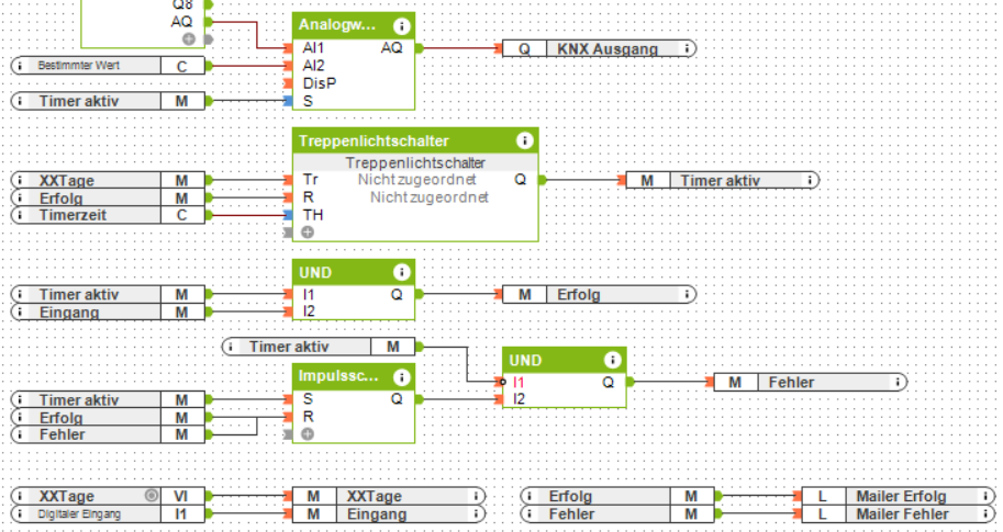

    Hallo zusammen
    sorry für den evtl verwirrenden Topic - aber mir ist nix besseres eingefallen.
    Ausgangslage:
    Es gibt einen Programmbaustein mit "Radiotasten" - dieser gibt entsprechend der gewählten Taste am Austang AQ einen Wert zwischen 1 und 8 aus. - dieser ist mit einem KNX Ausgang verbunden (sendet also diesen Wert an den KNX Bus
    Was ich nun benötige:
    Alle XX Tage soll automatisch folgendes passieren:
    1: Entweder der Programmbaustein "Radiotasten" wird auf einen bestimmten wert gestellt - oder der Ausgang zum KNX Bus wird quasi abgeklemmt und ein Bestimmter Wert 1x gesendet
    2: Der vorher bei diesem Baustein eingestellt werde muss gemerkt werden
    3: Es läuft ein Timer an (Timeout xxx Sekunden)
    4: Innerhalb dieser Timeout Zeit soll ein bestimmter Digitaler Eingang am MS ein "Ein" Signal bekommen
    5: Wenn dieses EIN Signal kommt soll der RAdiotastenbaustein wieder den zuvor gespeicherten Wert annehmen (oder eben der Ausgang zum KNX Bus wieder hergestellt werden und dieser wert gesendet werden
    6: Zudem woll per Mailer eine "Erfolg Mail" gesendet werden
    7: läuft das Timeout ab ohne dass das EIN Signal kommt soll ebenfalls der gemerkte Wert wieder hergestellt werden und es soll eine Fehlermeldung per Mailer gesendet werden
    Ich probiere schon ein paar Stunden rum hänge aber irgendwie immer wieder.
    ich hoffe mir kann jemand helfen !
    CU
    GTR

    So wie im Beispiel sollte es funktionieren.
    xxTage ist im Beispiel ein Virtueller Eingang und soll natürlich durch die Schaltung welche die xxTage liefert ersetzt werden.
