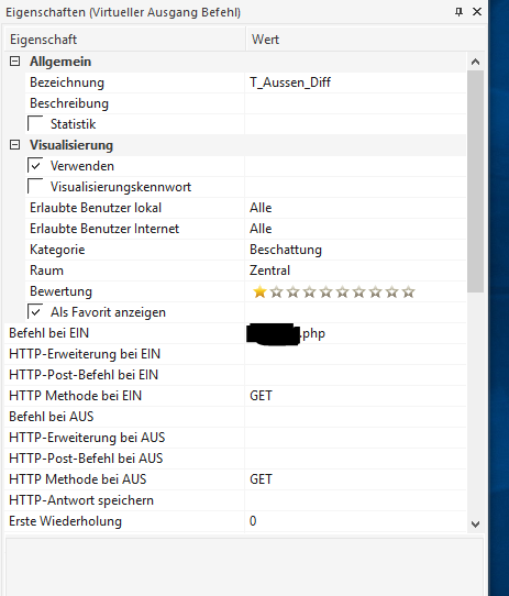

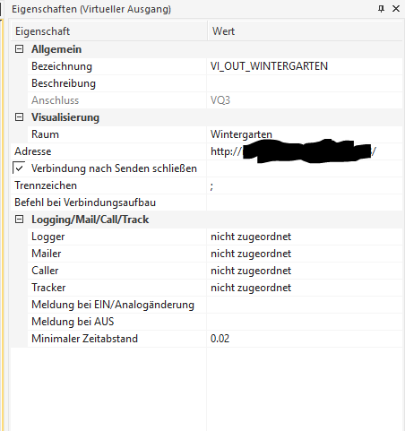

                Danke für die Ergänzung. Leider funktioniert das nicht. Deshalb nun 2 Screenshots:
                -Virtueller Ausgang
                -Virtueller Ausgang Befehl

                  Nimm testweise mal das letzte Slash / im Ausgang raus
                    • 5169
                    Entferne doch mal den / am Ende bei der "Adresse" und setze ihn an den Beginn des "Befehl bei EIN".

                    Weglassen würde ich ihn aber nicht, sondern versetzen.

                      habe ich gleich probiert. leider negativ
                        • 5169
                        Du könntest ja auch mal den Monitor starten, im Filter http eingeben, den Befehl auslösen und schauen was da abgeht.
                          Good news. Habe den Fehler entdeckt: Die Port-Angabe im Adress-Feld war unnötig. Nach Entfernen funktioniert es aber. Herzlichen Dank für Eure Unterstützung und allen ein schönes Pfingstwochenende.
