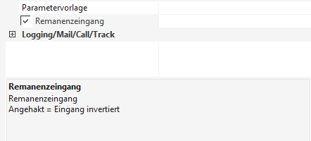

              ich habe die Invertierung weggenommen und nun schaltet er nicht nach einer Zeit automatisch ein trotzdem Merkwürdig.... vielen Dank für die Hilfe.... und guckt mal was bei der Remanenz steht in der Config beim 2 Tasten Schalter :-)

                Ich glaub, die Erklärung der Remanenz hast du falsch verstanden/aufgefasst. Gemeint ist, wenn du die Remanenz anhakst, entspricht das dem Invertieren des Remanenzeingangs, also des Batteriesymbols.
