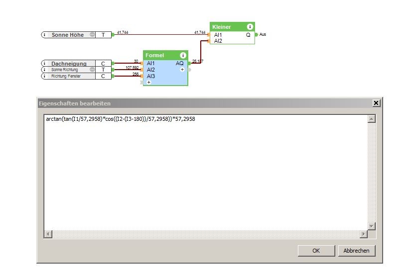

            Ich habe mir auch einige Gedanken gemacht zum Thema Schatten auf Schrägdachfenstern.
            Es hat eine ganze Weile gedauert bis ich es begriffen hatte.
            Meine räumliche Vorstellungskraft und meine Mathematik Kenntnisse waren etwas eingestaubt.
            Ausschlaggebend sind folgende Größen.
            Richtung des Dachfensters FR
            Neigung der des Schrägdaches DN
            Richtung der Sonne SR
            Höhe der Sonne SH
            Daraus errechnet sich der Schattenwinkel SW = arctan (tan DN * cos (SR-(FR-180°)))
            Wenn die Höhe der Sonne kleiner ist als der Schattenwinkel (also SH<SW), dann ist das Schrägfenster im Schatten.
            Der Miniserver stellt unter "Zeiten" die Parameter "Sonne Höhe" und "Sonne Richtung" zur Verfügung.
            Ihr benötigt nur noch die Richtung in die euer Schrägfenster zeigt und die Neigung eures Daches.
            Weil Loxone die Winkelfunktionen in Bogenmaß erwartet muss die Gleichung noch entsprechend angepasst werden.
            Das Ergebnis sieht dann so aus:
Name: Beschattung Schrägdach.JPG
Ansichten: 466
Größe: 44,6 KB
            In diesem Beispiel steht die Sonne in einer Höhe von 41,7° in der Richtung 107,5 °
            Mein Dach hat 30 ° Steigung, Das Fenster zeigt in Richtung 256 °
            Der Schattenwinkel errechnet sich zu 26,1 ° ist somit kleiner als die Höhe der Sonne. Das Fenster liegt in der Sonne. Der Ausgang ist "Aus".

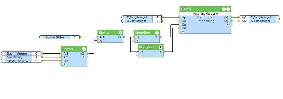

                  Das hört sich gut an, werde ich auf jeden Fall in den kommenden Tagen testen. Wie hast du das ganze mit der Automatikjalousie verknüpft oder hast du dann komplett deine eigene Logik gebaut um die Fenster zu steuern?
                  • Volker DU
                    • 13.05.2016
                    • 38
                    ich hatte an so etwas gedacht. Die steigende bzw sinkende Flanke aus der Berechnung des Schattens triggert einen Monoflop und gibt den aus/ab Befehl. Ist aber noch nicht getestet:

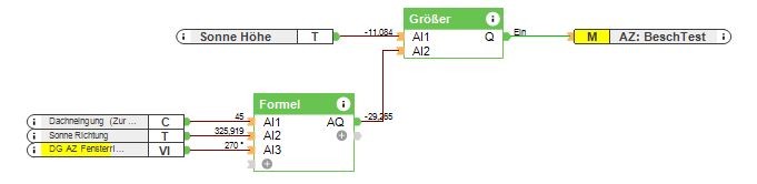

                      Ich habe das Ganze mit deiner Formel getestet. Nun ist es gerade dunkel (23:11 Uhr), dennoch wird mir angezeigt, dass das Fenster in der Sonne sei. Wahrscheinlich liegt es an den negativen Werten. Gibt es dafür auch eine Lösung?
                      • challo
                        • 21.09.2016
                        • 398
                        Shen Hast du beachtet, dass "AUS" bedeutet, dass das Fenster in der Sonne liegt und "EIN" bedeutet das es NICHT in der Sonne liegt.?
                          • 5178
                          Shen
                          Hast Du da absichtlich einen Größer an Stelle eines Kleiner Bausteins genommen?
                          • Shen
                            • 12.03.2017
                            Ich habe bei mir "kleiner als" gegen "größer als" getauscht, um die Ausgabe zu invertieren. Macht aber keinen Unterschied. Auch mit der anderen Konfiguration wird selbst nach Sonnenuntergang noch angezeigt, dass das Fenster nicht im Schatten liegt. Erst gegen ca. 0:30 Uhr schaltet die Anzeige um.

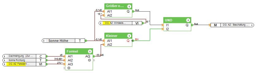

                              #29
                              Ich habe jetzt mal als Lösungsansatz die Bedingung eingefügt, dass die Sonnenhöhe mindestens 15° betragen muss. Dann beginnt die Beschattung einerseits nicht zu früh und endet auch nicht zu spät. Mal sehen, wie sich die Idee im Praxistest bewährt.

                                #30
                                Hallo Shen
                                Du hast recht, da musste noch nachgebessert werden:
                                Meine Formel berechnet, aus der Position der Sonne, in der Relation zu der Dachfläche des Hauses, ob sie darauf scheint.
                                Die Formel weiß aber nicht das mein Haus auf einer Erde steht, die einen Horizont hat, hinter dem die Sonne untergehen kann.
                                Beispiel: Die Sonne befindet sich bei Position 360° und hat eine Höhe von -10° das Fenster hat wieder 30° Schräge.
                                Dann würde sie auf das Fenster scheinen, wird aber durch den Horizont verdeckt.
                                Die Formel arbeitet korrekt, ist aber nur sinnvoll wenn die Sonne über dem Horizont steht, also wenn Tag ist.
                                Die Idee mit der Bedingung 15° ist sehr gut. Damit korrigierst du ganz elegant die Schwachstelle in meinem Ansatz!
                                Solange dort ein positiver Wert eingesetzt wird ist alles OK.
