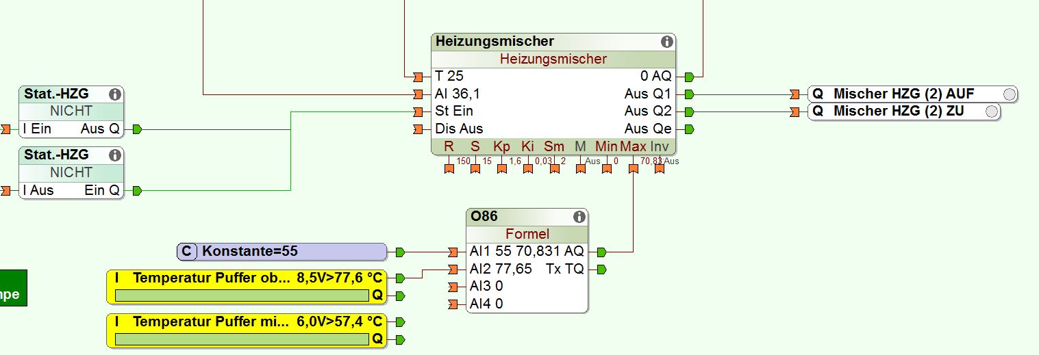

    ich bin leider kein Experte und habe eine Frage zum Mischerbaustein.
    Weshalb passt sich die Vorlauftemperatur (AI) so träge an die Solltemperatur (T) an?
    Die Parameter Kp und Ki kann ich nicht selbst berechnen.
    Welche Parameter wären plausibel bei:
    -Heizkreis ca. 300 m2 Wohnfläche
    -Heizkörper

                was mir an dem Mischerbaustein noch aufgefallen ist, warum steht der Parameter „Max“ auf 64,95? Damit begrenzt Du ja das Stellventil auf diesen Max.-Wert, egal welche Regelabweichung besteht.
                Ich habe einmal meine Parameter für die FBH aufgelistet: R: 35 Sekunden / S: 5 / KP: 2 / KI: 0,25 / SM: 2 / Min: 0 / Max: 100. Die für Dein System optimalen Parameter in Bezug auf „Überschwingen bzw. Trägheit der Regelung“ musst Du selbst herausfinden.
                Welche Parameter hast Du denn bei dem VL-Fühler eingetragen: Hier sollte ein kleiner Abfragezyklus eingetragen sein.
                Beim einregulieren ist auch darauf zu achten, dass ausreichend Durchfluss besteht.

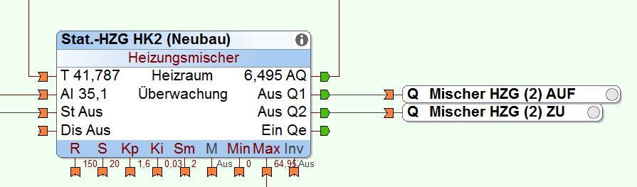

                  wir kennen uns. Ich berechne den Parameter "Max" mittels der Formel AI1/AI2*100. Damit vermeide ich, dass der Mischer bei Heizbeginn voll auffährt und die maximale verfügbare Temperatur durch den Heizkreis gepumpt wird. Die Konstante habe ich von 48 auf 55 gesetzt und der Mischer fährt jetzt auf ca. 80% Max bei Heizbeginn hoch. Jetzt sieht die Sache wesentlich besser aus, dennoch ist mir aufgefallen, dass der Mischer erst bei 65% Öffnung beginnt die Temperatur zu steigern. Da ist was nicht i.O. und ich vermute dass das Ventil defekt ist.
                  Den Abfragezyklus bei den VL-Fühlern habe ich auf 30s eingestellt. Ist das ok?

                    Einfach aus einer Temperaturdifferenz eine maximale Öffnung des Mischers zu berechnen, klappt ja so nicht. Dabei ist ja noch die Rücklauftemperatur zu berücksichtigen. Ist der Rücklauf sehr kalt kann es nicht reichen, ist der Rücklauf annähernd Vorlauf, ist es zu viel.
                    100% Mischer auf fährt die Steuerung ja nicht gleich. Und wenn, dann beginnt die Steuerung ja bereits Anhand des Vorlaufanstieges den Mischer wieder zu schließen. Wichtig ist halt dabei, dass die Regelung zeitnah "erfährt", dass die Temperatur steigt. 30 oder gar 35 Sekunden halte ich da für viel zu große Werte. Im Normalregelbetrieb, also annähernd Solltemperatur, mag das alles sein. Da wird der Mischer nur kurz nachgeregelt. Bei großen Unterschieden zwischen Soll und Ist, wird der Mischer und die Vorlauftemperatur stark schwingen. Was dann zu solchen Konstrukten führt den Mischer einzuschränken.
                    Ob Dein Mischer nicht in Ordnung ist, kann ich so nicht sagen. Es sind halt auch Erfahrungen, dass die meisten Mischer dieses Verhalten zeigen. Auch aus diesem Grund habe ich gesagt, dass R niedrig sein muss. Deine Mischersteuerung beginnt den Mischer zu öffnen, es passiert nicht viel, er öffnet weiter und öffnet weiter. Wenn dann ein gewisser Punkt überschritten ist, geht es dann recht schnell. Wenn Dein Fühler und Deine Steuerung erst 30 Sekunden danach feststellen, dass das zu viel war, ist der Vorlauf schon viel zu heiß.
                    Nach meiner Meinung darf hier die Rate bei maximal 5 Sekunden liegen. Alles andere macht für mich keinen Sinn. Die Anlage ist nun mal nicht immer im Normalregelbetrieb.

                      Hallo Martin,
                      jetzt hat es auch bei mir "geklingelt". Zu Deinen Fragen:
                      Zitat von xus
                      …. Ich berechne den Parameter "Max" mittels der Formel AI1/AI2*100. Damit vermeide ich, dass der Mischer bei Heizbeginn voll auffährt und die maximale verfügbare Temperatur durch den Heizkreis gepumpt wird …
                      Wie Sveti schon schreibt, ist das keine Lösung. Ich habe dies an meiner Anlage, auf Grund der unterschiedlichen Puffertemperaturen, bei meinen beiden Regelkreisen auch gehabt. Da Du ja Radiatorenheizungen hast, hier einmal meine gewählten Parametereinstellungen: R: 35 Sekunden / S: 5 / KP: 2 / KI: 0,033 / SM: 2 / Min: 0 / Max: 100.
                      Zitat von xus
                      …. Den Abfragezyklus bei den VL-Fühlern habe ich auf 30s eingestellt. Ist das ok? ….
                      Ich habe die Empfindlichkeit des Fühlers auf Mittelwert pro Sekunde eingestellt. Damit habe ich die besten Ergebnisse erzielt.
                      Zitat von xus
                      … dennoch ist mir aufgefallen, dass der Mischer erst bei 65% Öffnung beginnt die Temperatur zu steigern. Da ist was nicht i.O. und ich vermute dass das Ventil defekt ist. …
                      … Diese Probleme haben viele Stellventile. Das hängt oft damit zusammen, dass die Ventil- / Mischerauslegung nicht passt. Ist ja auch nicht so einfach, da ja oftmals die Eingangsbedingungen für das Regelorgan unterschiedlich sind. Auch ist es in der Regel so, dass die Ventil-Beimischleitung bzw. der Anschluss vom Wärmeerzeuger unterschiedliche Widerstände haben. Die Erzeugerleitung hat hier einen etwas höheren Widerstand. Dadurch wird am Anfang mehr RL-Wasser aus dem Heizkreis von der Pumpe angesaugt. Das solange, bis sich durch die Stellbewegung die Widerstände verändern. Das verschlimmert sich noch, wenn die Pumpe mit zu hohem Differenzdruck arbeitet.
