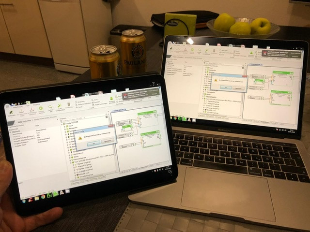

                Parallels läuft doch perfekt ... und mit Parallels Access kann man die Config dann sogar am iPad nutzen 👍🏻
                Mit dem Pencil sogar richtig gut ...

                  Loxone Config ist das EINZIGE Programm wofür ich Windows brauche. Dafür kaufe ich sicher keine Parallels Lizenz. Läuft doch auch mit der freien VirtualBox ganz hervorragend am Mac.

                    Nein, aber selbst am 15“ MacBook Pro ist etwas zu wenig Platz für die Config, glaube nicht dass das auf einem normalen iPad besser ist :-)
                    Zum etwas überprüfen, ändern geht das ganz gut. VNC. Kannst ja zoomen etc.
                  • NilsG
                    NilsG kommentierte
                    Naja, es gibt Fälle, in denen man die Config "vor Ort" benötigt ... Da ist es mit dem iPad dann schon einfacher rumzulaufen, als mit dem Mac ...

                  Da ich für den Familien Support TeamViewer verwende, habe ich das jetzt mal mit TeamViewer probiert.
                  Was soll ich sagen, es geht, es ist durchaus bedienbar, danke für die Inspiration!
                  Mein nächstes iPad wird wohl eine großes werden müssen :-)
