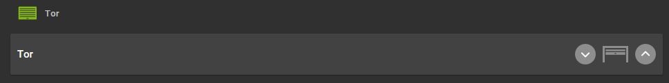

        Wenn du das alles nicht brauchst, dann kannst du das wirklich mit einem Statusbaustein als Anzeige (eine Zeile), und einem virtuellen Eingang Auf-Ab (zweite Zeile) machen.
        Sonst auch mal den Torbaustein anschauen.

          Der Tor-Baustein hört sich evtl. auch interessant an, hat hier jemand vl. einen Screenshot aus der Config, wie der visualisiert ist?

          • Haidy
            • 01.06.2016
            • 459
            Sieht relativ unspektakulär aus, in diesem Fall für ein Decken-Sektionaltor
Ansichten: 1105
Größe: 7,4 KB
            • christof89
              christof89 kommentierte
              Perfekt danke, das sieht in der Tat deutlich besser aus, als der Automatikjalousie Baustein
