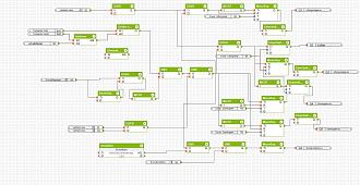

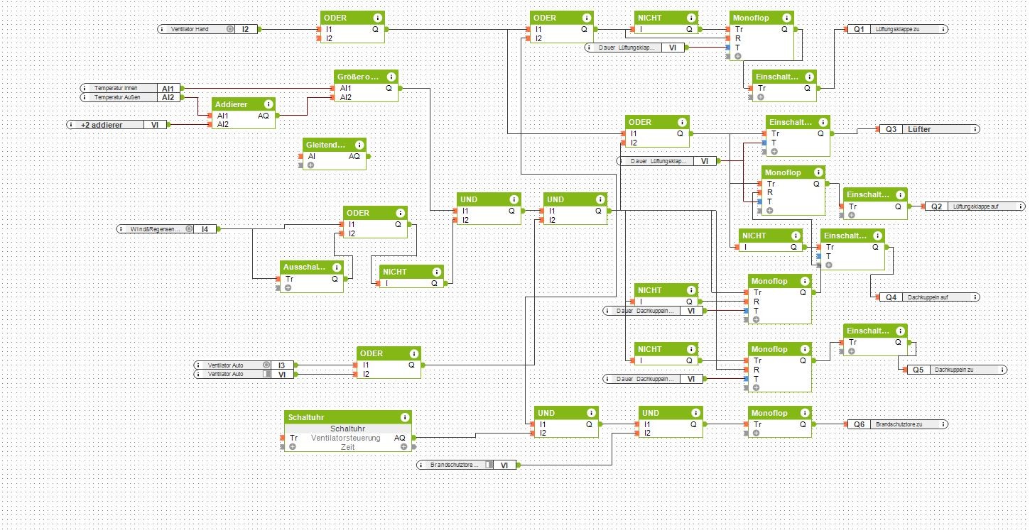

    Hallo zusammen
    Bin noch eher neu im Loxone Thema und habe auch schon ein kleines Problem
    Ich bin gerade dabei eine Ventilatorsteuerung zu realisieren, hänge aber leider ein wenige bei der Hysterese der Differenztemperatur fest.
    Ich habe zwei Temperatursensoren: Innen und Außen. Bei der Außentemperatur habe ich über einen "addierer" plus zwei Grad eingestellt und dass ganze dann mit einem "größer oder gleich" mit der Innentemperatur abgeglichen. Jetzt habe ich aber das Problem, dass durch die leichten Temperaturschwankungen ständig die Dachkuppeln auf und zu gehen und der Ventilator aus und ein schaltet. Was kann ich denn da verwenden, dass ich eine Hysterese einfügen kann? Hab jetzt schon fast alle möglichen Varianten durch, komme aber auf keine wirklich vernünftige Lösung.
    Vielen Dank für eure Hilfe
Ansichten: 1470
Größe: 513,1 KB
    • 5173
    Dafür kannst Du einen Schwellwertschalter nehmen.
    Ich weiss jetzt nicht was Deine Schaltung alles können muss, scheint mir aber eine etwas kompliziert Lösung.
      Das Beispiel für die Solar-Differenzregelung müsste angepasst auch bei dir funktionieren:
      Da kommst du mit einer Hand voll Bausteinen aus.

        Vielen Dank für die Rückmeldungen. Werd das morgen mal ausprobieren.
        Die Schaltung selbst, muss vor dem Einschalten die Dachkuppeln und die Lüftungsklappen öffnen und bei Wind oder Regen deaktiviert werden. Weiters soll in der Nacht zusätzlich das Brandschutztor zugehen.

          2 Kleine Tipps:
          Die Ein und Ausgänge kann man auch negieren, dann kannst Du alle NICHT Bausteine in Deinem Beispiel löschen.
          Das ODER an der AUSSCHALTVERZÖGERUNG kannst Du weglassen, das bringt so nichts.
        • Stoffal02
          Stoffal02 kommentierte
          Hallo. Vielen Dank für die Rückmeldung. Das negieren kannte ich so nicht. Habe aber trotzdem nur einen Baustein löschen können, da die anderen Ausgänge auch nicht negiert gebraucht werden. Danke

        Vielen Dank für eure Unterstützung, mein Zauberwort lautete Analogkomparator
          Eingänge können auch negiert werden, dann können auch die Restlichen wegfallen

          Hallo Stoffal02,
          ich habe mir gerade deine im Beitrag 1 eingestellte Logik einmal angeschaut und Deine Hinweise zur Funktionalität gelesen. So richtig habe ich die geforderte Funktionalität und den Anlagenaufbau nicht nachvollziehen können, deshalb ein Blick durch die Glaskugel. Es kann natürlich auch sein, dass nur ein Teil meiner Glaskugelanalyse zutrifft.
          Vermutlich hast Du eine gewerbliche genutzte Halle mit Brandschutztor zur Bereichstrennung und (mehreren) Lichtkuppel(n), die zum Lüften, ich vermute aber auch zur Entrauchung eingesetzt werden.
          Du hast einen Ventilator. Ist das ein Zuluft- oder Abluftventilator, mit zugehöriger Auf/ZU-Motorklappe. Welche Luftmenge hat der Ventilator.
          Du hast Dachkuppel(n) mit angebautem Auf/Zu-Motor die im Lüftungsbetrieb über Loxone angesteuert werden. Die Entrauchungsansteuerung, (falls als RWA gefordert) erfolgt Örtlich durch separate Schalter bzw. gemeinsam bei manuellem schließen des Brandschutztores.
          Das Brandschutztor hat eine eigene örtliche Ansteuerung bzw. eine integrierte Rauchmelderüberwachung zum zwangsschließen bei Rauch- bzw. Feueralarm.
          Deine Logik ist eigentlich so aufgebaut, dass im Regelfall vereinfacht, die Lüftungsklappe, der Ventilator und die Dachkuppel(n) parallel angesteuert werden.
          In meinen geplanten Anlagen lege ich mittels VISU-Radiobutten die Betriebsart fest (hier Automatik/Aus Hand/Fern. In der Fernschaltung habe ich dann die örtliche Bedienmöglichkeit Automatik/Aus Hand). Der VISU-Schalter hat Vorrang. Damit verhindert man Unklare Schaltbedingungen.
          Grundsätzlich sollte eine Schaltung so aufgebaut sein, dass zuerst alle Abhängigkeiten gemäß dem Hand-/Automatikbetrieb (Lüftungsklappen Auf, Dachkuppel(n) Auf aktiv sind, bevor der Lüfter angesteuert wird. Ideal wären natürlich Endschalter an den Antrieben (Stellung Auf). Vermutlich gibt es diese nicht.
          Die Anlagenschaltung erfolgt je nach Betriebsart (Hand/Aus/Automatik) auf einen zentralen Anlagenmerker, damit wird zentral die Steuerung freigegeben. deshalb gehört das Einschalten des Lüfters immer zeitverzögert, in Abhängigkeit der Funktionen Lüftungsklappe Auf, Dachkoppel(n) Auf, Brandschutztor Auf, etc. aufbauen.
          Sobald einer der genannten Auf-Zustände ausfällt, würde ich im Automatikbetrieb die Anlage abschalten. Im Handbetrieb nur wenn das Brandschutztor nicht geöffnet ist. Bitte beachten: Wenn mit den Dachkuppel(n) auch Entraucht wird, muss der Regenwächter in allen Betriebsarten deaktiviert sein.
          Die Differenztemperatur-Vergleichsschaltung zur Ansteuerung der Anlage im Automatikbetrieb würde ich mittels Schellwertschalter und vorgeschaltetem Vergleicher aufbauen. Dadurch hat man die Möglichkeit getrennte Ein-/Ausschalttemperturen einzustellen. Damit vermeidet man das häufige schalten der Anlage
          Ideal wäre ein kleines Schema, mit „Luftrichtungspfeilen“ und techn. Daten, sowie alle Infos zur Funktionalität. Dann könnte man genaueres sich zum Anlagenaufbau und Funktionalität überlegen.

            Wenn ich mir deinen Post so durchlese, könnte man fast meinen, dass du Hellseher bist...
            Es sind Lichtkuppeln vorhanden, welche zur täglichen Lüftung über einen Antrieb aufgefahren werden können. Die Entrauchung funktioniert über Gaspatronen und komplett unabhängig von der Lüftungsfunktion und sind auch nicht mir den Brandschutztoren verbunden. Diese werden nur im Fall der Fälle von der Feuerwehr betätigt.
            Es sind zwei Zuluftventilatoren verbaut mit je 15.000m3/h. Die Schalter in der Visualisierung sind nur momentan verbaut, bis ich alles fertig in Betrieb genommen habe. Danach kann man die Ventilatoren nur mehr über den Auto/aus/Hand-Schalter betätigen.
            Endschalter an den Lüftungsklappen gibt es nicht, sollten die irgendwann mal nicht aufgehen weil etwas kaputt ist, dann ist es auch nur halb so schlimm, läuft halt nur der Ventilator umsonst...
            Beim Analogkomperator kann ich doch auch eine Hysterese einstellen. Wie kalt es in der Halle wird, ist mir eigentlich egal, man muss halt nur im Herbst den Schalter auf "aus" stellen
