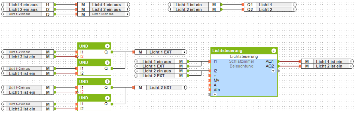

    Hallo Gemeinde,
    stehe gerade etwas auf dem schlauch.
    Habe die Schaltung wie auf dem angefügten Bild.
    Allerdings hätte ich gern das der Taster XE EXT2 alles Ein bzw. alles Aus schaltet.
    Leider wechseln die Leuchten aber wenn bereits eine eingeschaltet ist.
    Hat da mal jemand ne idee für mich?

    zB mit Szenen arbeiten
    Smarter Gruß,
    Carsten
      Das "Schlafzimmer-Bett-Bett-Tür-Problem" :-)
      - Führe AQ1 und AQ2 auf ein ODER (ich nenne das jetzt LICHT-AN).
      - Nach EXT1 brauchst du zwei UNDs:
      - 1. Wenn LICHT-AN UND EXT1 --> Reset der Lichtsteuerung.
      - 2. Wenn NICHT LICHT-AN (negiert) UND EXT1 --> Triggern der Lichteingänge.
        PS: Damit es nicht wechselt, muss es noch etwas anders sein.
        JEDER AQ muss einzeln auf zwei UND, und wenn EXT1 gedrückt wird, einzeln den jeweiligen Lichteingang triggern.
        Mit Szenen arbeiten funktioniert nicht wirklich, weil niemand will zweimal drücken, dass es links leuchtet, oder viermal, dass beide leuchten usw.

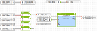

      Hier ein Beispiel, ich denke so oder so ähnlich hat es auch Christian gemeint.
      Nur in der Simulation getestet.

        Hallo und danke für die Antworten.
        Hab es nach etwas probieren jetzt wie cRieder geschrieben hat über Szenen gelöst.
        Funkioniert jetzt alles bestens.
