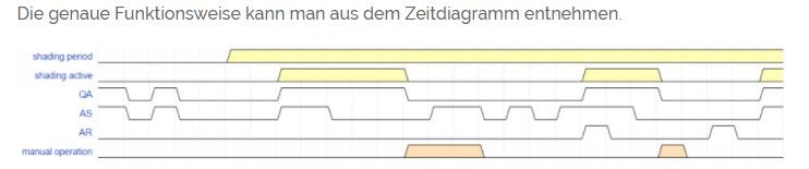

    Also wenn mal der Autopilot läuft und nicht durch einen manuellen Eingriff oder durch sonst was beendet wird, muss auch der Endzustand hergestellt werden.
    Kann es sein dass bei dir vielleicht ein Zentralbaustein oder was auch immer eingreift?
    Wie und wann der Autopilot aktiviert wird siehst im Zeitdiagramm in der Doku oder Anhang.
    Wenn du die Laufzeiten gestoppt und diese Werte dann eingetragen hast, sollte es ja passen. Ob das passt musst testen. Also "beschatten" durchführen. RAffs sollten von ganz offen auf ganz zu fahren und sich dann waagrecht stellen. Das muss mal als Erstes passen.
