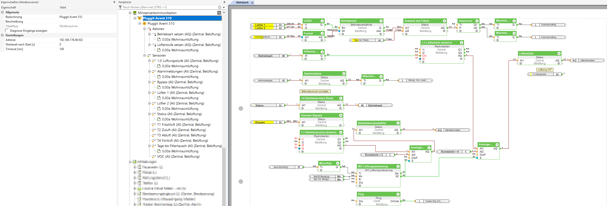

        #49
        Hallo Freunde der frischen Luft!
        Nach 1.5 Jahren ohne Auffälligkeiten bekomme ich seit Anfang Dezember vom Miniserver immer mal wieder folgende Meldungen geschickt:
        "• Pluggit Avent 310 (Zentral) - Liefert keine Werte (2020-04-07 09:33:24) - BEHOBEN am 2020-04-07 09:33:24
        ModbusDev 'Pluggit Avent 310' hat seit einiger Zeit keine Daten mehr empfangen. Folgenden Sensoren melden ein Problem:
        - Lüfter 2
        Bitte überprüfen."
        Die Pluggit läuft jedoch einwandfrei und bei der gestrigen Jährliche Wartung konnten keine mechanischen Probleme entdeckt werden. Auch im Windows Programm "Pluggit iFlow2" wird im Log nichts angezeigt.
        Jemand eine Idee?
        Habe jetzt mal prophylaktisch den ModBus Timeout erhöht..
        Update: Timeout brachte nichts
Name: 2020-04-12 14_59_36-Loxone Config - Steinbach.png
Ansichten: 2113
Größe: 206,9 KB
        Zuletzt geändert von SchmuFoo; 12.04.2020, 15:09.
        • Mango
          Mango kommentierte
          Ohne ein Screen von deinen Einstellungen wird es schwer etwas beurteilen zu können.
        • SchmuFoo
          SchmuFoo kommentierte
          An der Config hat sich ja nichts geändert :-/ Ich habe jetzt mal mittels USB die Pluggit von DHCP (Router hat für die MAC natürlich immer die selbe IP vergeben) auf entsprechend feste IP gesetzt. Und einen Ping Baustein mit Tracker hinzugefügt.
        • Mango
          Mango kommentierte
          Zeig mal bitte die Einstellungen von dem Lüfter 2.

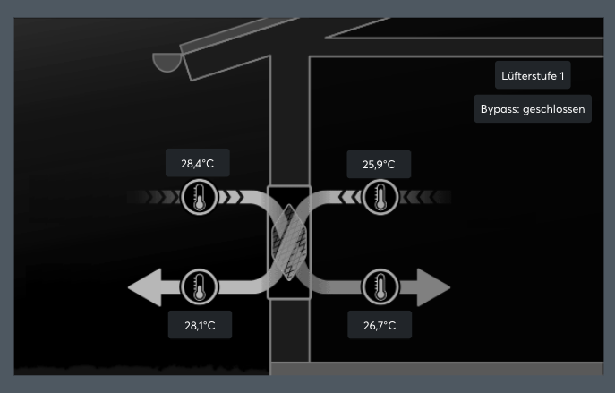

            #54
            Vielen Dank für die ganzen Anregungen und Beispiele im Thread, hat mir sehr geholfen endlich mal unsere AP310 in Loxone einzubinden. Hab noch einiges zu tun aber das Grundgerüst steht schon mal
            Anbei noch ein kleines Anlagenschema:
Name: Bildschirm­foto 2022-08-08 um 15.52.25.png
Ansichten: 1464
Größe: 53,2 KB
