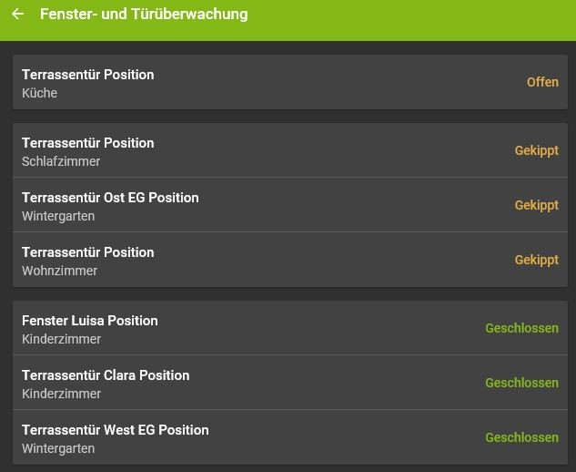

    Hallo Leute !
    Ich habe heute meinne ersten "Fenstergriff Air" bekommen und gleich getestet. Funktioniert OK, aber mit der Visualisierung bin ich nicht happy.
    Es gibt 2 Zustände mit denen man getrennt darstelllen kann ob geschlossen ja/nein und ob gekippt ja/nein.
    Natürlich könnte man den kombinierten Status "Position" anzeigen welcher die Werte 1 für geschlossen, 2 für gekippt und 3 für offen ausgibt. Habe aber keine Möglichkeit gefunden bei der Visualisierung die Zahlen in entsprechende Texte zu übersetzen.
    Gibt es eine Möglichkeit den Zustand in EINER Zeile zu visualisieren und dort alle drei möglichen Zustände als Text "geschlossen", "offen", gekippt" auszugeben ?
    Idealerweise sollte man den Zustand "gekippt" eine dritte Farbe (gelb) zuordnen können, grün wäre aber notfalls auch OK.
    Wie habt ihr das gelöst ?

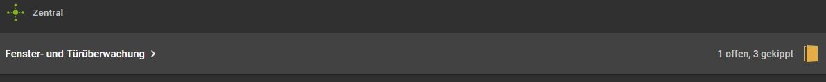

    Hast Du es mit dem Fensterüberwachungsbaustein probiert?
    Gruß Guido
      • 5178
      zur Fenster- und Türüberachung gibt es auch noch den Composite-Fensterkontakt.
      Wenn Du diese aus irgendwelchen Gründen nicht nehmen willst, gibt es noch die Möglichkeit mittels den Statusbaustein.
        • 4612
        Reicht das nicht wenn du im Baustein per Doppelklick die Fenster aktivierst?

          Hallo Leute !
          Danke für Eure zahlreichen und sehr hilfreichen Antworten.
          Habe es mit dem Fensterüberwachungsbaustein realisiert - sieht gut aus.
          Immer wieder toll, wie man hier schnell und zielgerichtet Hilfe bekommt :-)
