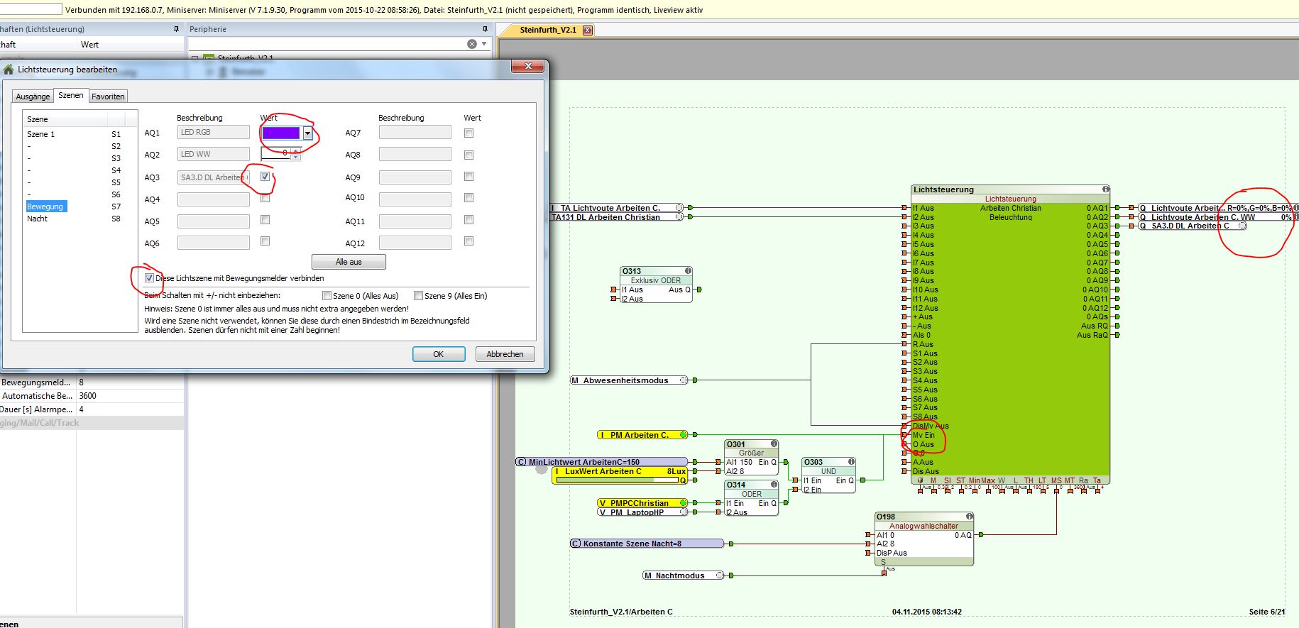

    ich habe nun schon seit Beginn meines Einsatzes von Loxone das Problem, dass mein Lichtbaustein in gewissen Räumen manchmal nicht schaltet bzw. nicht auf PMs reagiert. Dies tritt absolut sporadisch auf, und liegt nicht am (KNX-)PM und auch nicht nicht am zu schaltenden Licht.
    Im Live-View sehe ich, dass geschaltet werden müsste, aber ich sehe ebenso, dass die Lichtausgänge bei 0% bleiben. Manchmal hilft mehrfacher Neustart der Loxone, manchmal auch nur 2 Tage warten, bis es plötzlich wie von Geisterhand funktioniert. Oft ist es auch umgekehrt, dass das Licht über Stunden einfach nicht ausschaltetn.
    Der Fehler tritt alle 1-2 Wochen auf, mit bisher jeder FW Version. Im Moment bin ich auf der aktuellen 7.1.9.30, auch mit der Loxconfig. Auch ein Löschen und Neu Aufsetzen des Lichtbausteines brachte keine Änderung.
    Hat jemand ein ähnliches Problem?
    Anbei ein Screenshots vom Live-View, auf dem grade das Problem zu sehen ist.

        Also ich habe inzw ein Ticket dafür auf gemacht, vielleicht sollten das alle tun, die damit ein Problem haben ...
        Mit Smart Home hat das nämlich nix zu tun, wenn ich morgens wieder feststellen muss, dass das Licht die ganze Nacht gebrannt hat ;-)

                    Hallo zusammen, ich hatte dieses Verhalten bei mir auch beobachten können. Allerdings wurden bei mir die Befehle irgendwann ausgeführt nach 3-5 Minuten. Am Ende konnte ich den Fehler eingrenzen und stellte fest, dass es immer die eine oder die andere Extension betraf. Schlussendlich waren die Netzteile nicht untereinander verbunden, was zu Ausfällen und Störungen führte:
                    http://forum.loxone.com/dede/hardwar...o-etwas-2.html

                      Seid ihr diesbezüglich einen Schritt weiter gekommen? Ich habe dieses Verhalten auch plötzlich. Manchmal wir ein Licht nicht geschaltet obwohl in der Live-View klar erkennbar ist, dass der PM den Impuls abgibt. Lichter werden nicht gelöscht obwohl die Zeit längst abgelaufen ist. Gestern hatte ich sogar, dass eine von Hand geschaltete Lichtszene einfach aus ging. Gibt es eine Möglichkeit den Lichtbaustein zu loggen um zu sehen, was der genau macht oder wo der Haken liegt? Ich habe jetzt auch mal ein Ticket platziert. Mal sehen was die dazu meinen...

                            hallo marco, bitte kontrolliere mal ob der miniserver die richtige uhrzeit eingestellt hat und ob er sauber ins internet kommt. das problem gabs mal in einer release der config dass bei schlechter anbindung ins inet der wetterservice (durch ständige abfrageversuche?) den miniserver blockiert hat.
