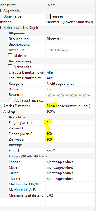

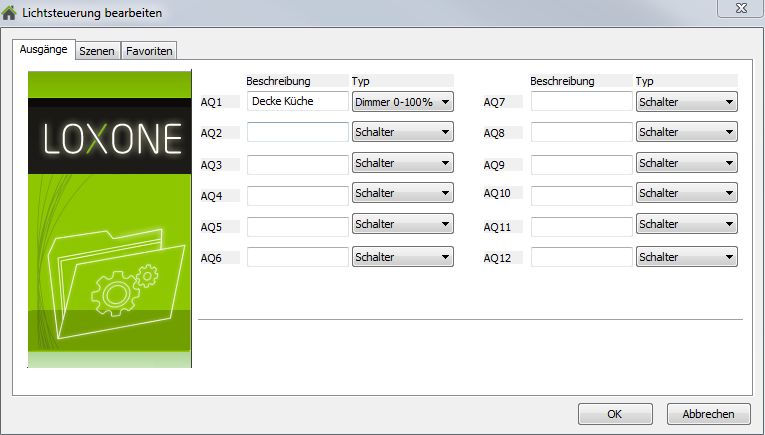

                    Füge die Dimmer Extension in Deiner Config hinzu. Definiere für alle 4 Ausgänge, welche Art des Dimmes genutzt werden soll: Phasenanschnitt, -abschnitt (kommt auf Leuchtmittel an)

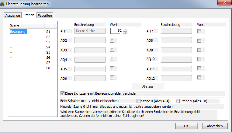

                    Im Lichtsteuerungsbaustein (siehe Doku, wie von Labmaster verlinkt) Deine Szenen erstelllen und an des Ausgang des Lichtsteuerungsbausteins die physikalischen Ausgänge Deiner Dimmer-Extension ranhängen.

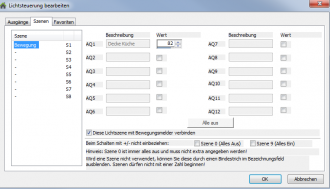

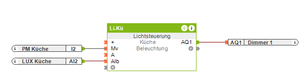

                      Nein, das ist viel einfacher:
                      Nimm den Lichtsteuerungsbaustein und lass den Dimmerbaustein in der config weg.
                      Im LSbaustein kannst Du alle Szenen erstellen, den default Dimmwert und auch hoch und runterdimmen. Dann den Ausgnag AQ des LSbausteins mit deinem physikalischen Ausgang des Dimmers verbinden.
