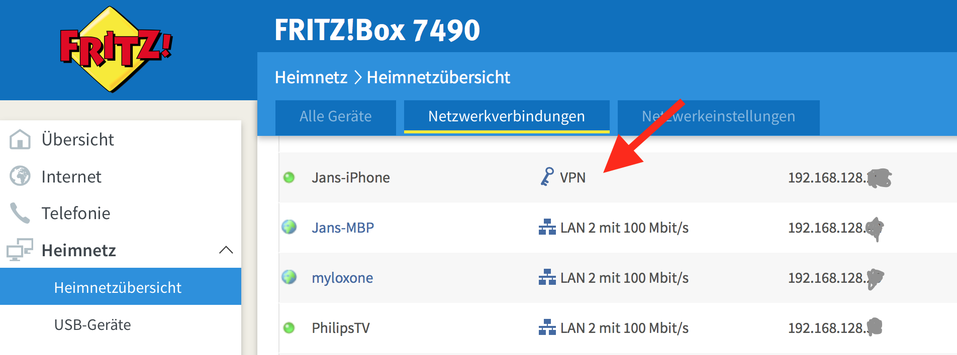

                          Ich würde einfach mal das Menü "Netzwerkverbindungen" aufrufen. Dort kannst Du die IP-Adresse des VPN Clients ebenso sehen, wie andere Geräte im LAN. Die Fritzbox verwendet normalerweise für VPN Clients reservierte IP-Adressen aus dem LAN, d.h. es ist kein IP-Routing notwendig und für die Geräte im LAN funktioniert es genau so, als ob der VPN Client direkt im LAN bzw. WLAN (ist beides das gleiche IP-Netz) angeschlossen ist.

                          Für das iPhone kannst Du Dir für Troubleshooting die kostenlose App "Mocha Ping Lite" holen und ein PING auf IP-Adressen oder Hostnamen, aber auch ein PING-Scan im lokalen Subnet.
                          Sogar das Foto das geschossen wird wenn jemand klingelt kann ich abrufen. Nur eben das Video nicht.
                          Das Foto holt der MS von der Kamera ab, nicht die App direkt. Die App ruft die gespeicherten Bilder dann vom MS ab. Das heisst aber auch, dass die URL für die Kamera richtig sein dürfte. Gibt es evtl. eine Beschränkung, dass die Level One Kamera nur einen Client gleichzeitig zulässt? Die URL, die Du im Türsteuerungsbaustein eingetragen hast, muss auf jeden Fall auch direkt im Browser (Safari) des iPhones aufrufbar sein.
                          Für "Advanced"-Troubleshooting: die Fritzbox bietet sogar die Möglichkeit Pakete aufzuzeichnen, die man dann mit Hilfe des Tools "Wireshark" analysieren kann. Die URL (für ein PC im LAN) lautet: http://fritz.box/html/capture.html
