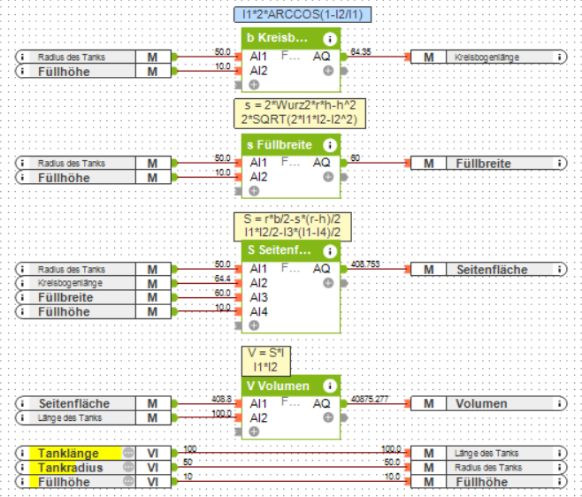

        • 5164
        Ich denke das sollte für Loxone mittels Formelbaustein kein Problem sein.
        Hier mal ein Beispiel, da könnte man auch alles in eine Formel packen, habe aber heute leider keine Zeit dazu.
        Beispiel mittels Formeln aus diesem Link.

            Na dafür gibt's ja den Merker Füllhöhe... Romildo hat in seinem Beispiel alles drin, was du brauchst

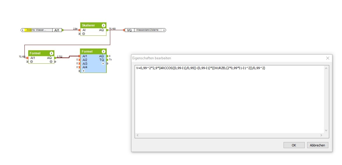

                Hab jetzt die Formel probiert siehe Bild in Exel gibt er einen passenden Wert aus aber bei Loxone nicht könnt ihr mal schauen? lasst euch nicht vom Eingangswert täuschen war nur wichtig das er unter 1,9 da sonst der Radius nicht mehr passt
                Zuletzt geändert von the--doctor-9; 24.07.2017, 16:16.
                zu viel KNX und zu wenig Loxone
                • the--doctor-9
                  the--doctor-9 kommentierte
                  OK Sorry bei Loxone heißt Wurzel "SQRT" damit ging es
