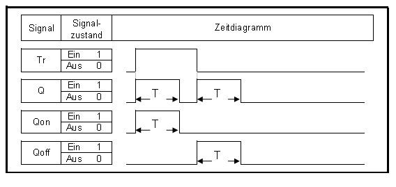

    Online-Dokumentation LoxoneConfig Programmbaustein Tastschalter: Erfahren Sie hier mehr über die Realisierung dieses Bausteins!
    Der hat einen Ausgang (Qoff), der nur bei fallender Flanke aktiv wird. Ebenso einen der bei steigender Flanke aktiv wird (Qon).

          Wenn Q auf EIN geht kommt an Qon ein Impuls, wenn Q auf AUS geht an Qoff.
          Dieser Impuls ist so kurz, dass Du den in der Simulation nicht immer sehen kannst.

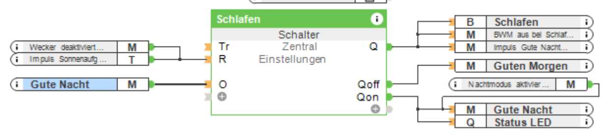

            Hallo ... Ich klinke mich hier auch mal ein; habe ein ähnliches Problem mit diesen Flanken:
            Der Automatik-Config legt ja den Schalter "Schlafen" an, der u.a. auch Qon und Qof als Ausgänge hat.
            Diese sollen - lt. Doku - ebenfalls zu dem Ausgang Q mitgetriggert werden wenn Tr ein Signal bekommt.
            Passiert aber irgendwie nicht???
            Hab ich da ein Parameter übersehen, welches ich noch zusätzlich einstellen muss?
            DANKE!
            Nils

            Doch die werden schon mitgetriggert.
            Die Signallänge an den Qon und Qoff Ausgängen des Schalters ist aber sehr kurz.
            Leider kann, beim Schalter, die Impulsdauer nicht in den Eigenschaften eingestellt werden.
            Wenn man diese Zeit verlängern will, kann man ein Monoflop nachschalten.

              Moin ... Ok, aber "sehr kurz" bedeutet ja nicht, dass der Impuls nicht weiterverarbeitet werden kann - z.B. zum Deaktivieren der Alarmanlage, oder?!
              Leider kommen die Qon/Qoff-Impulse aber so nirgends an:

                Sofern die Merker direkt mit den Eingängen der Alarmanlage verbunden sind, sollte das schon funktionieren.
                Befinden sich allerdings noch Objekte dazwischen, muss bedacht werden, dass bei 100Hz das Signal nur ca. 0.01s anliegt.
                So nebenbei:
                Gerade bei mir, in der Version V10.3.11.27 getestet.
                Beispiel Einschaltverzögerung zwischen Schalter Ausgang Qon und Eingang Alarmanlage:
                Programmfrequenz 100Hz
                Einschaltverzögerung T=0.01s -> Alarmanlage wird eingeschaltet
                Einschaltverzögerung T=0.011s -> Alarmanlage wird nicht eingeschaltet
                Programmfrequenz 50Hz
                Einschaltverzögerung T=0.02s -> Alarmanlage wird eingeschaltet
                Einschaltverzögerung T=0.021s -> Alarmanlage wird nicht eingeschaltet

                  Also, der Marker geht DIREKT an R bei der Alarmanlage.
                  Allerdings ist der Lauf der ganzen Kette wie folgt:
                  NFC-Code-Touch Q1 => R Schalter Abwesend Qon => R Alarmanlage
                  Schaltet diese aber NICHT ab ... Erst ein Merker vom NFC Code Touch Q1 auf R Alarmanlage schaltet die dann aus!

                    • 5169
                    Was ich jetzt nicht verstehe:
                    Wenn Du den NFC-Code-Touch an den Schalter angeschlossen hast, wozu dann noch der Automatik-Designer?
                    Qoff kommt natürlich nur dann, wenn der Schalter vorher auf EIN war. Wenn er auf AUS ist, bewirkt ein Impuls an R gar nichts.

                      Automatik-Designer habe ich nicht im Spiel.
                      Auto-Config! Sorry, korrigiere das oben ...
                        Unabhängig davon müsste es ja funktionieren wenn der Schalter vorher auf ein war
                      • NilsG
                        NilsG kommentierte
                        Das ist/war ja meine Frage ...
                        DENN: es tut's eben nicht
                        Dann häng doch mal, zum Testen, ein Monoflop, einen Zähler, oder einen Tracker an den Ausgang und schau ob ein Signal kommt.
                        Vorheriges speichern in den Miniserver nicht vergessen.
                        Wenn da nichts kommt, dann würde ich den Schalter mal neu anlegen.
