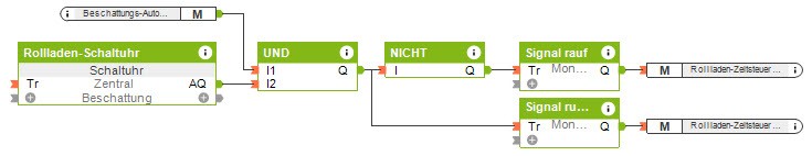

          Danke für Eure Hinweise :-)
          Ich hab den Wintermodus jetzt so wie auf dem Foto gelöst.
          Wenn die Winterautomatik aktiviert ist werden die Signale der Zeitschaltuh bei aufsteigende Flanke auf einen Merker "Rolladen-Zeitsteuerung runter" und bei abfallender Flanke auf Merker "Rolladen-Zeitsteuerung rauf" geschickt. Diese beiden Merker hängen an den Jalousien-Bausteinen und simulieren einen tastendruck für runter bzw. rauf.
          Was ich damit abe rnoch nicht geöst habe, ist dass die Rolläden bei Winterbetrieb ganz zugehen sollen und bei Sommerbetrieb nur teilweise. Aber das könnte ich ev. lösen indem ich je nachdem ob die Sommerautomatik oder die Winterautomatik verschiedene Konstanten an den Eingang Td der Jalousien-Bausteine durchschalte.

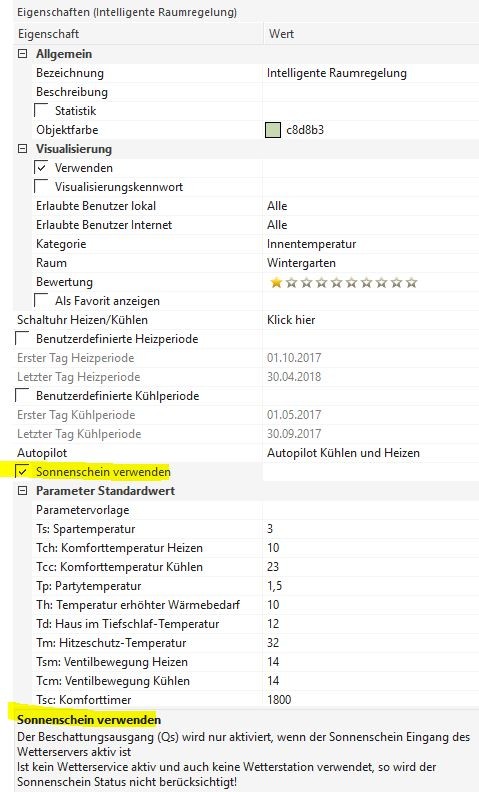

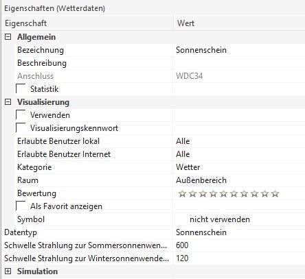

              • 4550
              In der Beta Config Beta 9.0.8.16 gibt es eine neue Möglichkeit zur Einbindung vom Wetterservice:
              • Im IRR wird "Sonnenschein" aktiviert
              • Schwellwerte werden beim "Sonnenschein" für Sommer und Winter gepflegt
              Mit dem Wunderground4Loxone Major Release 4.0 und ohne Wetterstation von Loxone hab ich das in der Simulation leider nicht positiv testen können.
              Konnte das jemand im Produktivbetrieb mit der 9er Config positiv testen??
