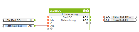

    ich suche eine einfache Programmierung, so dass ich mittels der Lux Angabe das Licht schalte oder halt nicht. Im ersten Schritt würde ich eine Größer Gleich 100 Lux abfragen und auf den DisMov setzen. Jedoch geht dann auch der Bewegungsmelder aus, wenn das Licht angeht. Wie kann ich das einfach lösen?
    Danke für Eure Hilfe
    • 2670
    Nein mach es Dir nicht so kompliziert.
    Lege den BWM auf den Mv Eingang des Lichtbausteins und den aktuellen Lichtwert (Lux) auf den AIb Eingang des LiBausteins.
    Spiele mit den LUX Werten etwas rum, bis Du der Meinung bist, jetzt sollte das Licht angehen. Bei mir sind das je nach Positionierung Werte zwischen 30 und 60 Lux (glaube ich, müsste es genau nachsehen)

      Danke für die Info, der ALP Eingang war mir leider nicht bewusst. Ich probiere es gleich aus.
        simon_hh kommentierte
        Alb
        Dieser Eingang wurde mit Loxconfig 7.x eingeführt (glaube ich) und ist wirklich sehr nützlich.
