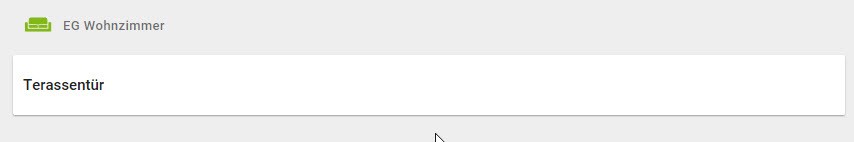

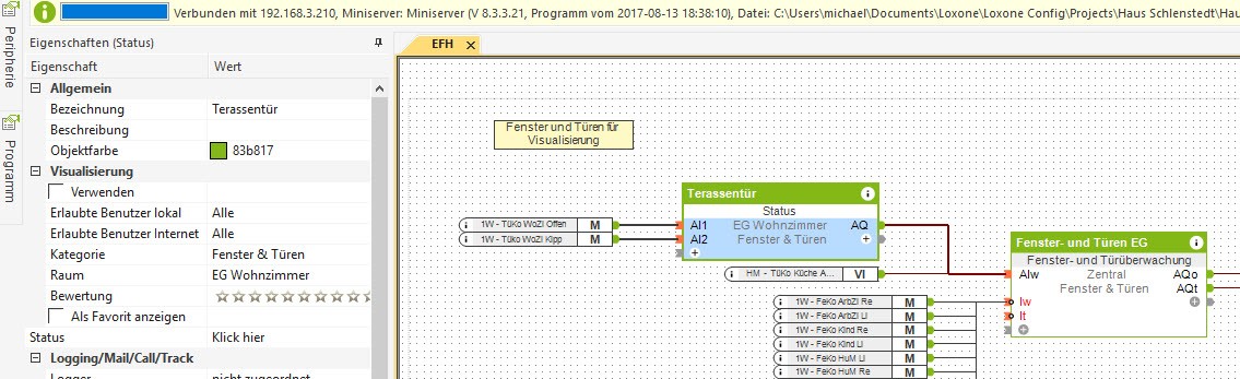

    Ich habe einen Statusbaustein, dem ich Raum und Kategorie zuweisen muss, damit er den Status korrekt an den Fenster- und Türbaustein weitergibt. Leider wird er - trotz dass ich "Verwenden" für die Visu deaktiviert habe - in der Visu angezeigt.
    Kann das jemand bestätigen? Ist das ein Bug?
    Ich nutze 8.3.3.21.

      Hab ich auch bei Status Bausteinen die ich ausblenden will, ebenfalls 8.3.3.21. Scheint ein Bug zu sein.
        • 5079
        Scheint sich auch durchzuziehen. Mit dem Baustein Composite-Fensterkontakt habe ich das gleiche Verhalten: Sobald Raum/Kategorie zugewiesen sind wird er auch in der Visu angezeigt, egal ob "Verwenden" aktiviert ist oder nicht.
        Workaround für meinen Zweck: Zuweisung Raum/Kategorie am Statusbaustein löschen und den Ausgang auf einen Merker. Hier den gewünschten Raum/Kategorie eintragen und auf den Eingang des Fenster-/Türkontakt-Baustein.
