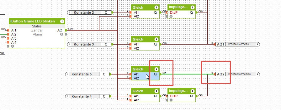

    jetzt habe ich extra Ewigkeiten gewartet um auf die 8.x upzugraden - allerdings auch, weil ich für x Euro neue Tablets anschaffen musste. Da Loxone so penetrant zum Upgrade über die App auffordert und anscheinend ja auch schon an der 9.x arbeitet, war ich davon ausgegangen, dass die 8.x einigermaßen fehlerfrei ist. Falsch gedacht.
    Ich setze einen GLEICH-Baustein unter bestimmten Bedingungen auf EIN. Das EIN wird an einen Analogausgang weitergeleitet. In der 7.x und allen vorherigen Versionen war EIN auch gleich 1. In der 8.x anscheinend nicht mehr - oder besser gesagt: Nur manchmal.
    Im anhängenden Beispiel ist der GLEICH-Baustein auf EIN, der Analogausgang aber auf 0 :-( Kommt das EIN allerdings von dem Impulsgeber eine Zeile drunter, dann wird auch der Anlaogausgang entsprechend auf 1 gesetzt :-(
    Kann das Verhalten jemand bestätigen oder ist das schon bekannt? Was kann ich als Würg-Around machen?

    Bau mal einen ODER Baustein dazwischen, dann sollte es passen.
    Auf die allgemeine ODER Beschaltungen an allen Bausteinen abgesehen vom UND Baustein kann man sich nicht mehr verlassen,

    Genau. Mit einem Oder sollte es klappen. Das Problem sind nicht veroderte Eingänge, hier geht es um einen Ausgang, der Werte senden soll und da ist es wie bei jedem Analogeingang so, dass immer der letzte ankommenden Wert gilt. Soll heißen ... beide Signale auf EIN, Ausgang sendet EIN, einer der Signale geht auf AUS, Ausgang sendet AUS.

        Prof.Mobilux woher das kommt, kann ich dir nicht sagen, aber Loxone hat irgendwo zwischen der v6 und der v8 die Verarbeitung von parallelen Verbindungen an einem Eingang (analog wie digital) geändert. In älteren Versionen konntest du zwei oder mehr logische Signale auf einen Eingang legen und der hat das als ODER-Verknüpfung verstanden - ab irgendeiner Version wurde solch eine Verknüpfung logisch gesehen als UND verarbeitet - also nur wenn alle logischen Signale EIN sind, erkennt der Baustein auch eine logische 1.
        Ob das am Ablauf der Datenverarbeitung liegt oder einen anderen Hintergrund hat, kann ich nicht sagen... Ich muss jetzt in solchen Fällen auch jedes mal ein ODER dazwischen hängen (der ODER-Baustein erkennt mehrere parallele Signale an einem Input aber immer noch als ODER!!).
