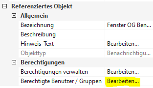

                    Wie Reinschi bereits in #11 geschrieben hat, musst du beim Benachrichtigungs Ausgang dafür sorgen, das nur die gewünschten Benutzer die Berechtigung haben.
                    Sofern ich mich da richtig Erinnere, bekommt der Admin aber auch immer die Pushnachricht.
                    Not oder L ist abhängig von der Config Version, bei der aktuellen ist es Not.

                  ich verwende auch unterschiedliche Benachrichtigungen für unterschiedliche Benutzer.
Ansichten: 990
Größe: 1,6 KB
                  Unter "Berechtigte Benutzer / Gruppen" sind die Empfänger der Benachrichtigung zu finden.
